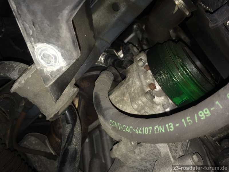

Ich habe mit dem Handy ein paar Bilder von der Stelle gemacht, wo sich die Flüssigkeit sammelt und dann auf den Boden tropft (siehe Photos). Ansonsten konnte ich an keiner weiteren Stelle Flüssigkeitsverlust feststellen.

Riemenscheibe und Keilriemen, an der sich die Flüssigkeit sammelt (in Fahrtrichtung rechts unten)

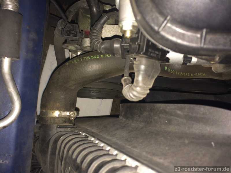

aus Richtung des vorderen, rechten Radkasten fotographiert

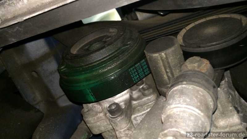

Blick von oben auf die betreffende Riemenscheibe (zwischen Motorblock und Kühler aufgenommen)

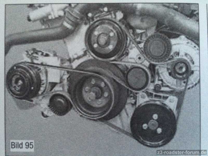

die betreffende Riemenscheibe müsste die auf diesem Bild äusserst linke sein

Ist definitiv Klimaflüssigkeit. Ab in die Werkstatt und schauen lassen wo es herkommt. Scheint sowieso mit Kontrastmittel versetzt zu sein. Die Werkstatt dürfte den fehler also leicht mit der uv Lampe finden können. Würde aufgrund der Spuren sagen dass es die Anschlüsse am Kondensator sind.

grüsse dich fängt meistens an wenn durch die standzeit die dichtungen aushärten vermute das der kühler undicht ist wäre aber besser das kühlsystem mal abzudrücken

Ich weiss nicht, ob es eine Rolle spielt, aber Ende Juli letzten Jahres wurden die Trocknerflasche und der Kondensator der Klimaanlage ersetzt, weil die Klimaanlage komplett leer und damit funktionsunfähig war. Merkt man halt nur nicht wirklich gleich, wenn man immer mit offenem Dach fährt. :-/

Genau aus der Ecke trockner, Anschlüsse am Kondensator kommt das...also am besten zeitnah reklamieren.
