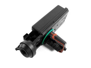

Beitragvon Kreisverkehr00 » 26.09.2014 16:27
Das ist ein Reparatur-kit für 6 Zyl Disa :
[ externes Bild ]
ich habe einen m43tu und habe diese disa:
[ externes Bild ]
Kreisverkehr00

Beitragvon andiJL » 26.09.2014 18:57
Ach ja die Disa. Bau das Ding aus und schau es dir genau an. Wenn Die Klappe nicht locker und die Unterdruckmembran in Ordnung ist brauchts kein neues Bauteil. Das Ding wird durch Unterdruck geschlossen und vom Steuergerät ab 4000 UpM durch Öffnen eines Ventiles wieder aufgemacht. Hatte meine letztens erst bearbeitet. War mechanisch iO, klapperte aber böse. Ursache waren poröse Unterdruckschläuche zwischen Benzin-Druckregler und Öffnungsventil. Dadurch wurde der Unterdruck nicht gehalten und die Disa-Klappe flatterte dauernd. Schläuche gewechselt und jetzt ist Ruhe. Positiver Nebeneffekt: Durch die wieder korrekt arbeitende Spritdruckregelung ist der Verbrauch gesunken. :mrgreen:

Beitragvon Kreisverkehr00 » 30.09.2014 11:34
Also mein Motor macht in etwa diese Geräusche, nicht ganz so laut, aber vom Klang her:
https://www.youtube.com/watch?v=gZ_CI5N5b-s
Und meine DISA hat etwas Spiel längs der Achse, wie hier:
https://www.youtube.com/watch?v=0xpCUaFeF4E
D.h. reparieren oder NEU.
160 Euro für einen Schönheitsmangel sind aber schon happig ... die Klappe schließt ja noch und funktioniert ... lediglich im Leerlauf rattert sie.
