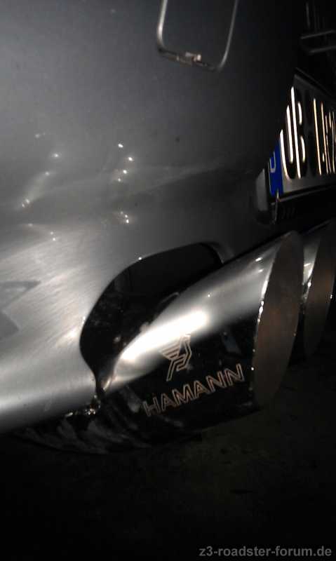

Beitragvon abra134 » 25.09.2014 22:26
Ich habe mir am Wochenende einen Hamann ESD montiert. Der Topf lässt sich mit den original Gummis recht leicht seitlich bewegen. Die Heckschürze links ist auch schon leicht angeschmolzen. Ich habe hier schon von Ford Fokus Gummis gelesen. Kann mir jemand eine Teilenummer nennen oder hat Bilder?
Möchte ungern den Ausschnitt vergrößern.

Beitragvon abra134 » 28.09.2014 19:29
ja, ich habe dem Hamann mit DTM Endrohren. Ich habe einen Abstand von knapp 10mm. Der Lochbstand der aktuellen Auspuffgummis beträgt 40mm. Deshalb bin ich noch unschlüssig ob ich die 41mm oder die mit 52mm nehmen soll.
