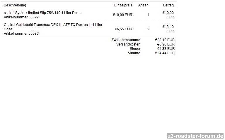

ich habe das Getriebe und Diff. Öl bei meinem 1.8er vor 2 Jahren mal gewechselt. Hatte 100.000 km voll.
Im Anhang ein Bild mit meiner Bestellung von damals. Das ganze ist keine große Aktion.
Getriebe:
Es gibt eine Ablasschraube (unten) und eine zum einfüllen weiter oben. Die Schrauben sind konisch und selbstabdichtend.
Zuerst die Einfüllschraube (Seitlich oben/mitte) lösen und dann erst die Ablasschraube öffnen. Sonst kann es passieren, daß nach dem Ablassen feststellt wird, dass die Einfüllschraube nicht aufgeht.
Wenn alles raus ist (Ablassschraube wieder einschrauben :wink: ), das neue Öl mit einer Quetschflasche einfüllen bis es überläuft. Füllmenge ist ca 1,4L. (zumindest beim Getrag-Getriebe)
Diff:
HA-Differential ohne Sperre: Castrol SAF-X0
HA-Differential mit Sperre: Castrol SAF-XJ
Differenzial: 1,1 Liter (mit/ohne Sperre).(2.8-er:ca. 1,5Liter noch nicht selbst probiert).
wird bis Oberkante Einfüllgewinde befüllt.
Bei mir reichte damals der 1 Liter. Es kam trotzdem an der Einfüllöffnung wieder raus, vermutlich weil nicht alles komplett rausläuft. Ich meine es waren 0,9 Liter die effektiv reinpassten.
2 neue Alu-Dichtungen (bei :bmw: geholt) sind empfehlenswert.
