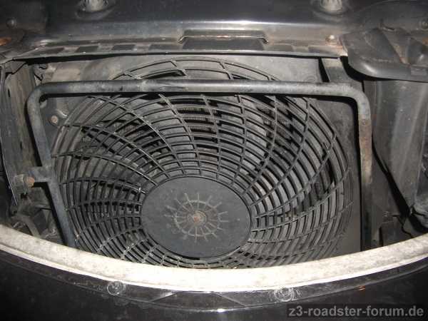

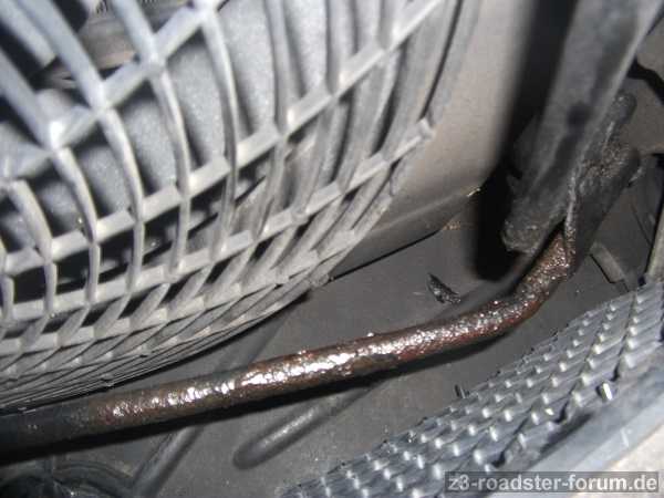

[attachment=1]001 Hallo, ich hab ein Problem, wer weiß was das für eine Leitung ist. Ich kann die in keinem Ersatzteilkatalog finden. Ich denke es ist eine Leitung die zur Klima gehört, es ist ein Rohr das unter dem Kühler mit 2 Schläuchen weitergeführt wird, das Rohr ist ziemlich korrodiert und schwitzt schon, oder ist das eine Ölleitung. Wer mir helfen kann dem Danke ich schon mal.
Gruß Johann

das sollte die Kühlschlange für die Servo sein !
http://de.bmwfans.info/parts-catalog/Z3 ... oil_pipes/
Teil Nr 9

schau auch gleich ob die Druckleitung die am Lenkgetrieb Festgeschraubt ist auch einen weg hat , bei mir war die Pressstelle undicht das sifft den Motor dann schön zu über die Jahre !

tip meinerseits lackiere mir solche teile die im steinschlagbereich liegen mit metallschutzlack hatte auch das problem mit dem gammel alles schön gereinigt und lackiert
