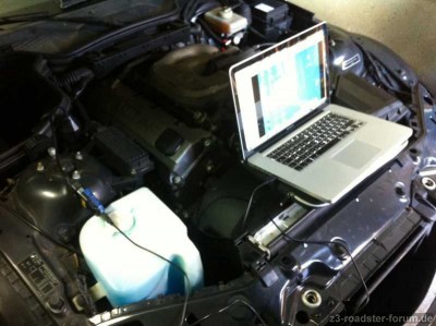

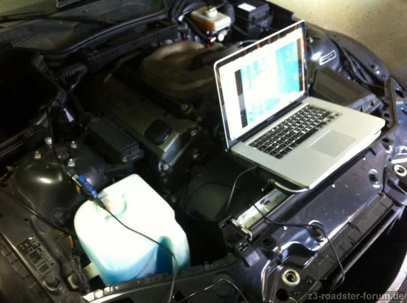

Ich würde Dir ganz klar einen Handscanner empfehlen. Die paar Euro mehr rentieren sich. Du hast kein großes Kabel Wirrwarr im / am Auto, brauchst kein extra Laptop und die damit verbundenen Installlationssorgen wie Treiber etc.
Folgendes Gerät z. B.:
http://r.ebay.com/cpbQvi
Du musst dir beim Laptop immer vor Augen halten, dass du den Laptop auch irgendwo abstellen musst. Bei mir in der Garage hab ich aufgrund der Kabelkürze nur den Motorraum zur Verfügung. Bei nem Handscanner ist die Arbeitssituation entspannter. Das System ist sofort da. Du kannst den Scanner in einer Hand halten. Kein langes herumgeklicke ;-)

madtac hat geschrieben:Hey sag mal auf dem macbook benutzt du welches Programm? suche immer noch ein gutes :)
Da läuft eine Windows 7 Partition mit einer Windows XP VM die mit einer GT1 Linux VM kommuniziert. Und das ist ein Krampf! Hätte ich das vorher gewusst, hätte ich mir für die Beschränkte Funktionsvielfalt der Steuergeräte ein Handscanner geholt. Das Einrichten der VM und der GruppenTester1 Software ist einfach nur schmerzhaft.. :thumpsdown:
