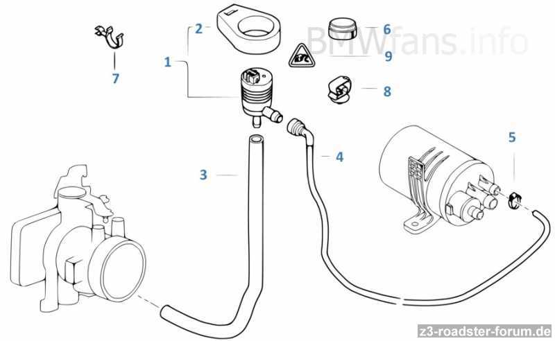

Der Fehler besagt auf gut Deutsch, das es ein Problem mit dem Ventil zwischen Aktivkohlefilter und Ansaugbrücke gibt (Tankentlüftungsventil, AKF-Ventil).

Wie kann ich dieses Ventil und den Aktivkohlefilter testen? Wo sitzt der Aktivkohlefilter?

Spandauer hat geschrieben:Wo sitzt der Aktivkohlefilter?
Hallo Spandauer,
ich kann Dir leider nur die eine Frage beantworten.
Den Aktivkohlefilter findest Du beim FL unter dem Fahrzeug, etwas hinter der Sitzposition des Fahrers auf der linken Seite.
Beim VFL befindet er sich im Motorraum hinter dem Luftfilterkasten.
Ok, was die Steckverbindung angeht, würde ich es vielleicht doch mal mit Kontaktspray versuchen und dann nochmals testen.
