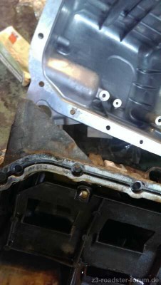

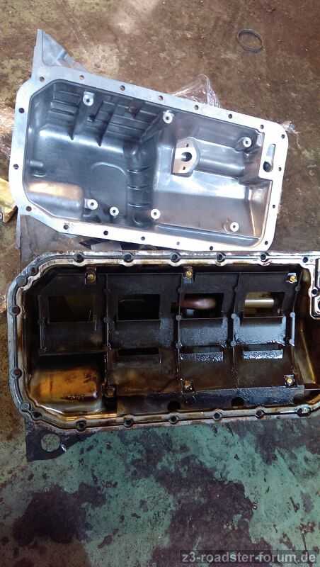

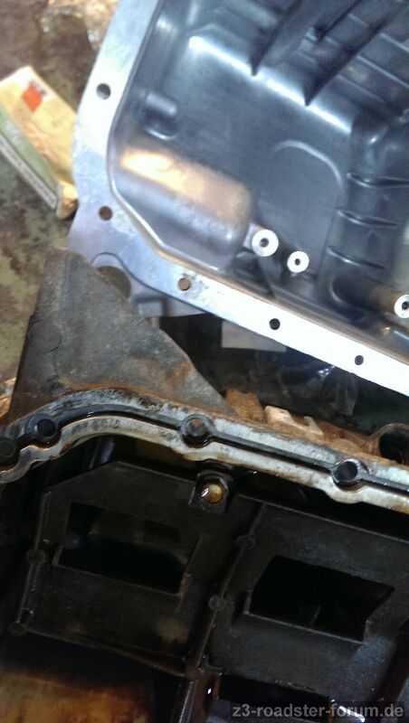

Hallo Kollegen,
ich möchte mal mein Leiden mit euch teilen.
Beim Letzten Ölwechsel ist mir die Ölwanne an der Ablasschraube gerissen. (War wohl doch nicht schlau ohne Drehmomentschlüssel anzuziehen)
Habe dann bei BMW angerufen um mich nach dem Preis für eine neue Wanne zu infomieren. Ich habe nicht schlecht gestaunt als die nette junge Dame mir einen Preis von jenseits der 400€ nannte :shock: :shock: :shock: :shock: .
Also ab auf Ebay und den bestand durchforstet. Habe direkt eine neue original BMW Ölwanne gefunden für 110€ inkl. Versand. Die Teilenummer passte.
Siehe: http://bmwteilekatalog.info/BMW/P/Z3/Ro ... 11/11_1559
Dann ging es an den Einbau und es folgte der nächste Schock..... Die Wanne passt nicht :x :evil: :enraged:
Ich habe dann noch etwas recherchiert und sie da: Die Wanne die ich angebaut habe ist die für den M43. Ich habe aber einen M44. Wie kann das sein?
Ich hab mal 2 Fotos angehängt wo man den Unterschied sehr gut sieht.
Ich verstehe die Welt nicht mehr. Wie kann das sein?

dann war die Teilenummer in der Auktion wohl falsch(falsche Angabe des Verkäufers) :shock: :?

1.9 = M44 (1995-1999)
1.9i = 1,8 = M43 (1998-2002)
Wahrscheinlich hat der Verkäufer nur auf 1.9 und 1998 geschaut und daraus auf die falsche Ölwanne geschlossen.
