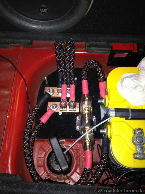

Ich hab mir eine Optima Yellow Top installiert. Ist eine AGM Batterie, kann einen hohen Strom liefern und hält es besser aus, im Stand Strom zu liefern ohne nach relativ kurzer Zeit Schaden zu nehmen, sollte man das öfter machen.
Bin sehr zufrieden damit und kann sie nur empfehlen.
Hier ein Bild. Hatte jetzt so schnell kein besseres.
Michael

AGM Batterien sind keine Gel Batterien. Diese haben gewickelte Zellen. Das Glasflies ist getränkt mit flüssiger Säure. Wird oft mit Gel-Batterien verwechselt.
Hast Recht Michael, die AGM sind hervorragende Batterien :thumpsup:
