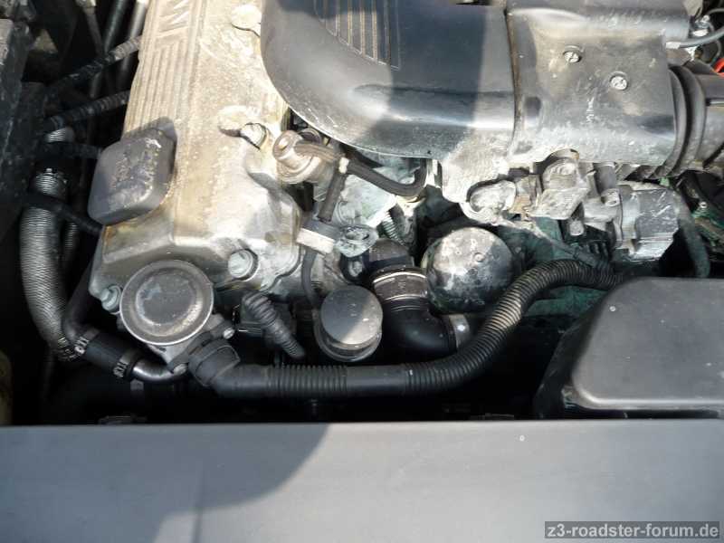

Hier ein Bild von meinem Alltagsdreier:

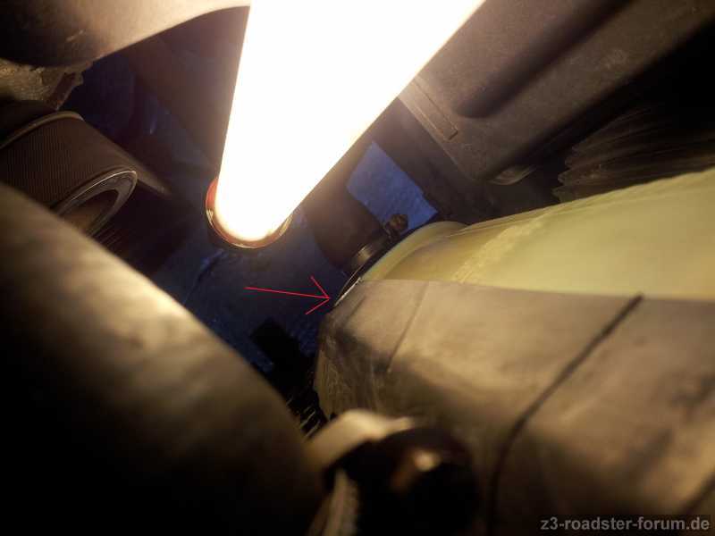

Beitragvon morris » 17.12.2013 15:22
So - ich habe das Problem nun eingekreist :mrgreen:
Er scheint am unteren Teil des Ausgleichsgefäßes vom Kühler undicht zu sein. - Kasperhauser hatte also recht :thumpsup:
