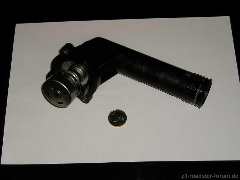

Jetzt steigt die Wassertemperatur nur knapp übers blaue Feld. Also ist der Thermostat hin.
Wo kann ich den ohne Krümmer erwerben? Den werde ich ja nicht benötigen...

Moin,
was genau meinst Du mit ohne Krümmer?

Wahrscheinlich schon da must du aber die maße wissen. Dan könnte man sich was zurecht basteln.
Manchmal ist auch ne nase vom Krümmer abgebrochen.
Wen du es drausen hast, gib mal die Daten durch. Habe hier noch ein Sortiment liegen.
Ist deins mit Kenfeld steuerung oder ohne? :sunny:

Hallo Jörg,
soweit ich weiß gibt es das Thermostat immer nur mit dem Gehäuse.
Wie schon geschrieben, kann auch ein Teil des Gehäuses defekt sein. Mal abgesehen, dass das Teil nicht die Welt kostet. :wink:

Hallo Jörg,
sei mal ehrlich zu dir selber!
Willst du was basteln und vielleicht auf der Autobahn liegen bleiben mit eventuellen Folgeschäden :( !?
Gebrauchte Teile einbauen wo Du nicht weißt wie lange sie überhaupt noch funktionieren :shock: !?
Oder einfach auf Sofortkauf klicken und diese nicht gerade große Summe für einen gesunden Motor zu Investieren :thumpsup: !!

Beitragvon soeckle » 02.12.2013 22:02
ich sehe es ein. Bei einem 25Euro Ersatzteil sollte man nicht versuchen zu sparen.
Habe das Ding bestellt und werde mich dann am nächsten - nicht allzu kalten - Wochenende an die Baustelle wagen.
Jetzt freue ich mich über die heute erworbenen Winterreifen, so dass ich den neuen Roadster auch im Winter genießen kann.
