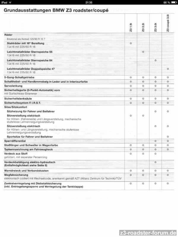

Hallo zusammen,
ich bin neu hier im Forum. Daher an dieser Stelle erst mal ein freundliches "Hallo" :bmw: . Das ZZZ Virus hat mich seit ca. 3 Jahren gepackt und nach langem Suchen, vergleichen und abwägen ist es jetzt endlich soweit. Hab mir meinen Traum vom 3 Liter Auto ohne Dach erfüllt :D
Aber da auch gleich die erste Frage: Beim wechseln aller Betriebsflüssigkeiten ist mir das Hinterachsgetriebe ins Auge gefallen, das hat im Vergleich zu den anderen Komponenten unterm Auto etwas mehr Rostbefall. Daher hat sich die Frage gestellt, ob es sich hier noch um das Werksseitig verbaute Differential handelt, oder ob da mein Vorgänger schon mal Hand angelegt hat und womöglich ein anderes Differential mit anderer Übersetzung und ohne Sperre verbaut hat. Wenn ich richtig informiert bin, sollte beim 3.0i mit manuellem Getriebe ein 3,07er mit Torson Sperre drin sein.
Leider kann ich an dem Diff keinen Aufkleber / Blechschild finden, welches mir sagt um welchen Typ es sich handelt. Möglicherweise kann mir jemand seine Drehzahl bei 100km/h im 5. Gang nennen? Somit könnte man doch schon mal auf die Übersetzung vom Diff schließen. Meiner Dreht bei 100km/h bei ca. 2400 - 2500Umin. Ob eine Sperre vorhanden ist, werde ich bei der nächsten Ausfahrt testen :lol: .
Gruß und besten Dank!
Transistor

Re: Welches Hinterachsgetriebe ist in meinem 3.0?
Beitragvon kickman223 » 14.10.2013 20:58
Müste vorhanden sein :bmw:

Hallo
Beim 3.0 war eine Sperre serienmäßig ...ist zu 100 % vorhanden.
Beitragvon kickman223 » 14.10.2013 21:32
Er stellt den Wagen auf einen Schotterplatz. Im Ausgekuppelten Zustand. Drückt er mit dem rechten Fuß auf sein (schönes) Gaspedal. Linken Fuß auf den Kupplungspedal. Gang einer Wahl einlegen und Kupplung schnell los lassen. Bei Automatich, Fahrstufe 1 und Gaspedal wie beschrieben.
Wenn zwei gleich lange Streifen aufm Platz sind, hat er eine Sperre. Ansonsten gehen fast 100 Prozent der Leistung auf ein Rad. :thumpsup:
Beitragvon Transistor » 14.10.2013 21:52
Hallo zusammen,
dass eine Sperre ab Werk verbaut sein SOLLTE ist mir bewusst. Hat jedoch mein Vorbesitzer das Diff mal tauschen müssen und aus Kostengründen eines aus nem E36 gewählt, so ist diese Sperre evtl. nicht mehr vorhanden.
Und um herauszufinden ob noch das 3,07er Diff, welches Werksseitig verbaut wurde, vorhanden ist, wollte ich von euch nen Vergleich der Drehzahl bei 100km/h haben um so auf die Übersetzung schließen zu können.
Soweit ich weiß, wurde das 3,07er Diff nur im Z verbaut und hat damit automatisch die Sperre.
Zum Test der Sperre: Die Methode von Kickmann223 würde natürlich auch prima funktionieren, jedoch ist mir mein Lack dafür zu schade. Hätte es etwas schonener probiert. Ein Hinterrad auf Asphalt, das zweite auf einen Untergrund wo viiiiiiiiiiiiiel Schlupf vorhanden ist (nasses Brett, Plastikunterlage mit Wasser und Spüli etc) und unter die Vorderräder ein nicht zu hohes Kantholz. Funktioniert die Sperre, so müsste man einfach über das Kantholz unter der Voderrädern wegfahren können, da die Kraft auf das Rad mit Traktion übertragen wird. Ist keine Sperre da, so wir das Rad mit Schlupf durchdrehen und der Z wird sich nicht von der Stelle bewegen.
Beitragvon joe612 » 14.10.2013 21:58
323ti hat ein 3.07er ohne sperre...
