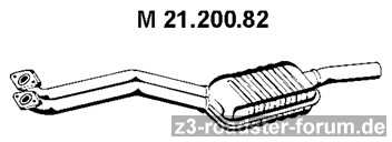

Beitragvon Batue » 07.10.2013 14:08
Ja, so wie auf dem Bild,oder?
Und ich wollte wissen ob ich da nicht ein Y-Rohr machen könnte um auf ein Rohr zu kommen und den Eisenmann VSD montieren.

Re: Eisenmann Vorschalldämpfer bei 2,8i DV
Beitragvon Z28 » 07.10.2013 14:12
Batue hat geschrieben:2. Macht es überhaupt Sinn? Ändert sich was am Sound? Ich habe bereits den Eisenmann ESD (N). Der ist ja bekanntlich nicht viel lauter als der Originale, habe gedacht das der VSD evtl. noch etwas daran ändert.
Ich habe einen M52B28 und einen Eisenmann (4x70) und muss sagen, der Klang ist unter 3500U/min. deutlich lauter und dumpfer. Beim Abtouren gibt es ein ordentliches bollern (wenn Motor und Auspuff warm sind).
Mit dem "verkleinern" des Auspuffdurchmesser wäre ich vorsichtig. Die Motoren sind genau auf die Werksseitigen Auspuffanlagen abgestimmt. Ein Staudruckreduzierung oder Erhöhung wird Einfluss auf die Motorleistung haben (wie stark ist von dem sich ändernden Staudruck abhängig). Da ich noch nicht so lange im BMW Lager bin, stellt sich mir die Frage, wieso BMW die M52 noch einflutig und die M52TU/M54 doppelflutig ausgelegt hat (Platzgründe aufgrund geänderter Peripherie?, Leistungs- oder Temperaturgründe?).
Der einfachste Weg wird es sein, bei Eisenmann anzufragen ob diese Kmbination Sinn macht.
Vielleicht haben die schon Gutachten von durchgeführten Umbauten vorliegen, was das Ganze vereinfachen würde.
Falls es bei dir nicht klappt, melde ich mich schon mal als Opfer für einen Test beim meinem SingleVanos an :lol:

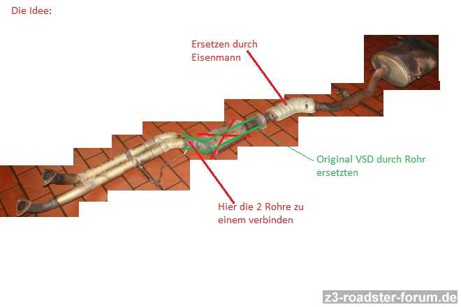

Beitragvon Batue » 07.10.2013 14:35
Also hier mal die Idee:
den VSD entfernen und durch Rohr ersetzen. Den Eisenmann VSD an die Stelle die beim SV vorgesehen wäre monieren und mit dem "neuen" Rohr verbinden. Das wäre also eine Kobination aus DV und SV Auspuffanlage.
Was den Staudruck angeht, ich glaube nicht das es einen größeren Einfluss darauf hat. Ich ersetzte ja eigentlich nur den VSD ich lasse ihn ja nicht weg. Und eine Verengung des Querschnitts dürfte ja nicht entstehen da die Anlage original auch von 2 auf ein Rohr übergeht.
Aber ich seh schon ist wohl nicht ganz so einfach wie ich mir das gedacht habe :roll:
Beitragvon Z28 » 07.10.2013 14:51
Das Problem mit dem Rohrdurchmesser kann schwieriger werden als gedacht. Die beiden Rohrdurchmesser auf ein Rohr zu bekommen ist ein Y-Stück unumgänglich. Das dann folgende Rohr braucht aber im Verhältnis zu den 2 Rohren vorher einen entsprechend großen durchmesser. Ob der dann noch an den Eisenmann VSD passt ist die Frage. Kann bei meinem ja mal die Rohrdurchmesser an drei Stellen messen (falls die Werte als Vergleich gebraucht werden). Der Staudruck vor dem VSD ist anscheinend wichtiger als dahinter (danach wird ja alles durch ein Rohr geleitet). Davor würde ich den Rohrdurchmesser nicht signifikant verändern.
Der Rohrdurchmesser nach dem VSD wird ja zudem durch den VSD vorgegeben. Wenn die Eisenmann Teile aus einer Serie stammen sind die Teile eh aufeinander abgestimmt.
Berichten aus anderen Foren zufolge, habt da ein User anstelle es Eisenmann VSD (wohl für DV nie im Programm gewesen, da gab es nur die ESD) von Bastuck ein durchgehendes Rohr eingesetzt. Die Abgaswerte waren bei der AU wohl auf Serien-Niveau und TüV gab es auch.
Da Eisenmann aber auch Anlagen individuell anpasst, würde ich noch mal zu der Kontaktaufnahme mit denen raten. Vielleicht können die sogar einen individuelle Lösung anbieten.
