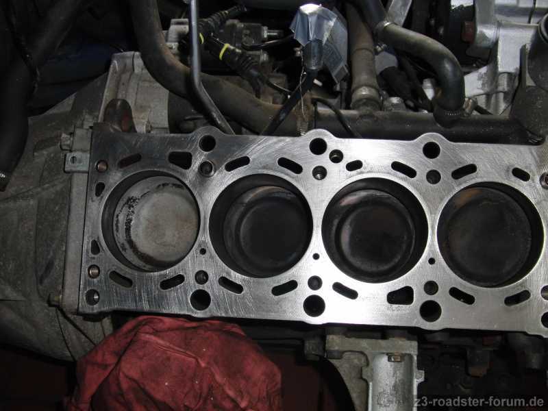

Beitragvon Z3 Raul » 09.09.2013 14:10
Hallo Zettianer,
der Zylinderkopf mit allem Anbau ist entfernt und die Kolben sind schön zu sehen :D nun ist im Motorraum massig Platz :D .
Die Kopfdichtung ist beim 4.Zyl. durchgebrannt :cry: , man sieht es auch am Kolbenboden das Wasser darinnen stand. :thumpsdown:
Der Zylinderkopf ist OK. :2thumpsup: lasse ihn aber trotzdem Planschleifen.
Dichtungssatz sowie Thermostat und Wasserpumpe sind bestellt und bereits auf Reisen :D trotz Engpass bei der Teileversorgung :bmw: 8)
Sicher ist sicher, und es wir gleich alles gewechselt.
Zusammenbaun, Öl und Filter wechseln, Probefahrt und nochmals das Öl wechseln, wird diese Woche noch geschehen.
Anschließend sich auf den Hosenboden setzen, wenn die Rechnung fertig ist :mrgreen:
Gr.Robert

Beitragvon Z3 Raul » 09.09.2013 17:43
Bald schnurrt er wieder :D
schön ausgewaschen der 4. Zylinder oder :?: :D
