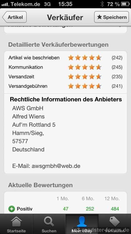

Beitragvon Z-Frettchen » 18.08.2013 14:37
Bei uns gibt es die Firma AWS, die haben deinen Motor da. Soviel ich weiß, überholen die auch Motoren. Einfach mal nachhören. Die sind auch in der Bucht vertreten.

Re: Motorschaden!
Beitragvon wiwimainz » 18.08.2013 15:04
Danke für den Tip mit AWS. Da werde ich mich morgen mal melden.

Re: Motorschaden!
Beitragvon wiwimainz » 29.08.2013 11:04
AWS war ein dicker Reinfall. Keine Antwort auf Email telefonische Erreichbarkeit Katastrophe und als ich endlich jemanden dran hatte nicht nur unhöflich sondern unverschämt! :thumpsdown:
