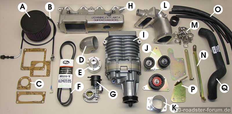

Hallo zusammen,
in den Staaten wurde von Downing Atlana ein Kompressorkit angeboten, um den 4-Zylinder Motoren (M44 & M43) ein bisschen mehr Leben einzuhauchen. Das ganze scheint mir eher ein "Schmalspurtuning" zu sein, ohne LLK etc., aber offensichtlich lief es ganz ordentlich. Und der Umbau scheint keine große Sache zu sein, da das orginale DME weiter verwendet wurde etc...
Gibt's jemanden, der solch ein Kit schon mal in den Händen hatte oder es vielleicht schon mal gefahren oder verbaut hat?

Stimme da voll zu! Ich bezweifle dass eine Aufladung ohne weitere Kühlung sehr lange vollgasfest ist, ABER ich denke mal das man mit diesem Kit und dem Eaton wohl kaum über effektive 0,4 bar rauskommen wird. Das würde dann auch passen mit den Angaben über die Verwendung der orginalen Motorsteuerungssoftware...
Natürlich ist es wenig sinnvoll einen Kompressor zu verbauen, ohne einen ordendlichen Ladeluftkühler zu verbauen und die Software anzupassen. Das sollte aber nicht das Problem sein. Habe da jemand sehr kompetenten an der Hand... ...mir ginge es sowieso mehr um den Spass am schrauben, als um enorme Leistungssteigerung; denn dann müsste ich einen Turbo verbauen, und den ganzen Motor dementsprechen anpassen (Kolben, Ventile etc...).
Das größte Hinderniss ist, so denke ich, der TÜV! Es wird nämlich ein Abgasgutachten fällig, wenn man solche Umbauten ohne Papiere eintragen lassen möchte. Deshalb ja meine Frage, ob jemand von euch schon einen solchen Umbau durchgeführt hat, oder vielleicht jemanden kennt, der einen solchen eingetragen hat!?

Du ganz ehrlich, ich weiß nich was da Leistungstechnisch rüber kommen soll. Das is mir auch nich so wichtig. Mir macht es einfach Spass ein bisschen rum zu experimentieren und zu bauen... ...ich denke p&p wird da nich viel bei rüber kommen. In diversen US Foren is die Rede von 180-190 PS. Mir ginge es eher ums Ansprechverhalten und den Spass an der Freude.
Das einzige Hinderniss, dass ich hierzulande sehe is der TÜV. Ich hab keine Lust ein Abgasgutachten anfertigen zu lassen! Das lohnt sich nicht!
Gibts also jemanden hier, der mir mit einer Eintragung weiterhelfen kann, o.ä.? Eine für den M43 wäre auch schon ein Anfang...
