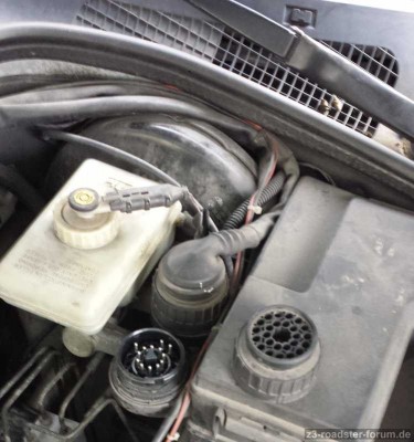

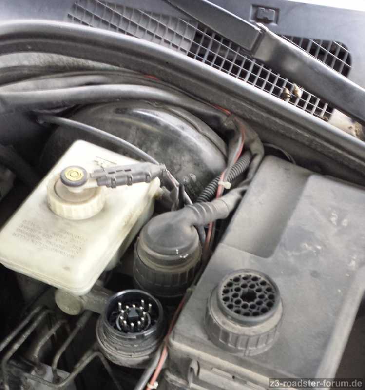

Hallo Forum!
Hab auch den leidigen Fehler, dass das Airbaglämpchen leuchtet. Hab mir folgendes Teil besorgt
http://www.amazon.de/dp/B009SZEZ5E
Leider passt der Adapterstecker überhaupt nicht zu meinem Zetti 1.8 Bj.98 :(
Hab einen Stecker und keine Buchse.
Fleissiges googeln hat mich leider nicht weitergebracht.
Meiner schaut so aus.
Hat wer die Belegung für meinen Diagnosesteckers, bzw. Erfahrung mit dieser Problemstellung?
LG fredl

Hallo Fredl,
Der von Dir gekaufte Adapter schaut gut aus.
Aber der von Dir gezeigte Stecker im Motorraum ist die Trennstelle zwischen Fahrzeug-Elektrik und Motor-Kabelbaum!
Ueblicherweise muesste Dein Diagnoseanschluss in Fahrtrichtung rechts direkt vor dem Steuergeraeteschacht ("Schuhkaeschtle") platziert sein.
