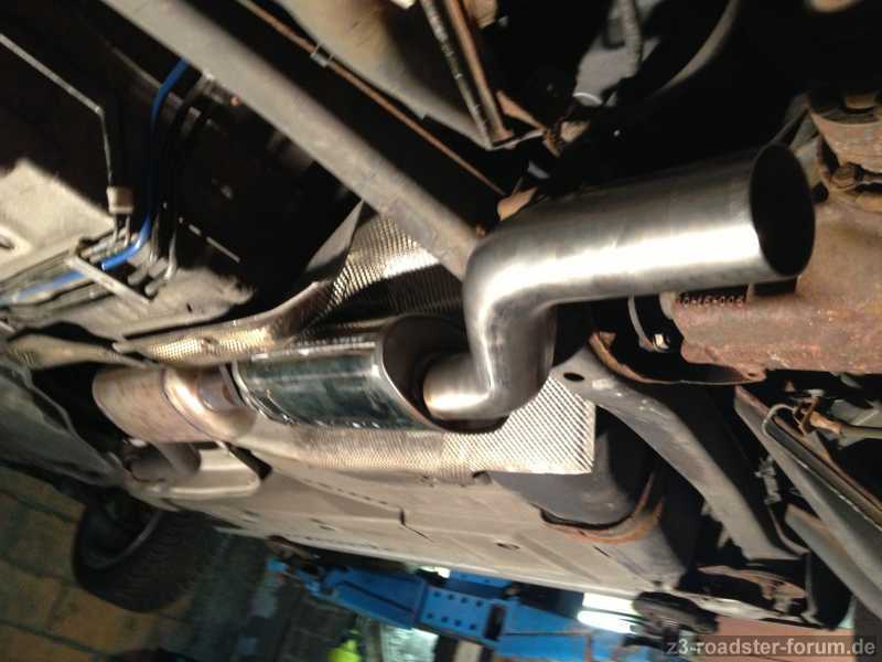

Hallo Gemeinde,
Heute habe ich mit einem Freund die Supersport Komplett Anlage ab Kat montiert.
Soweit so gut.
Wenn wir den Mittelschalldämpder und den Endtopf ohne festziehen der Schrauben am Flansch vom Kat
Draufmachen passt alles wunderbar. Sitzt genau hinten im Auspuffausschnitt.
Sobald wir aber am Flansch die Schrauben festziehen zieht es den Auspuff von
hinten aus gesehen nach links so das er den Stossfänger berührt.
Wir haben hin und her geschoben aber leider bekommen wir den nicht richtig in den Ausschnitt.
Wie gesagt solande die Schrauben am Flansch nicht fest sind passt es wunderbar.
Hat jemand einen Tipp was wir machen können?

Ich kann nichts zur Passgenauigkeit einer Supersprint-Anlage sagen.
Wenn mein AUspuff irgendwo ansteht, dann mache ich das Verbindungsrohr zwischen MSD und ESD heiß und biege dies bis es passt.

Bisher hatte ich zweimal das beschriebene Problem, jedoch nicht am Z3.
Bei meinem E34 hatte ich eine Gasbottl mit Flamme, an meinem E21 einen Bunsenbrenner.
Beide male dann mit Handschuhen das Endrohr genommen und so lange gebogen, Stück für Stück, bis es passte.
Mach den genau am letzten Bogen heiß, an dem der schon aufgesteckte ESD sitzt.
Mein Remus ist komischerweise nach dem Kupplungswechsel auch nicht mehr so sauber unter dem Fahrzeug, so dass er leicht an der Schürze antippt; also darf ich da auch nochmal ran.

Beitragvon Freak31 » 27.05.2013 21:17
Mein Mechaniker meinte vorher noch das er an der Biegung mit der Flex einen Schnitt bzw. Keil reinflext dann biegt und wieder zu schweisst.
Hmmm... Bunsenbrenner bzw. was zum richtig warm machen haben wir nicht...
Jetzt bräuchte ich aus dem Tv so einen Mentalmagier der Löffel biegt :wink:

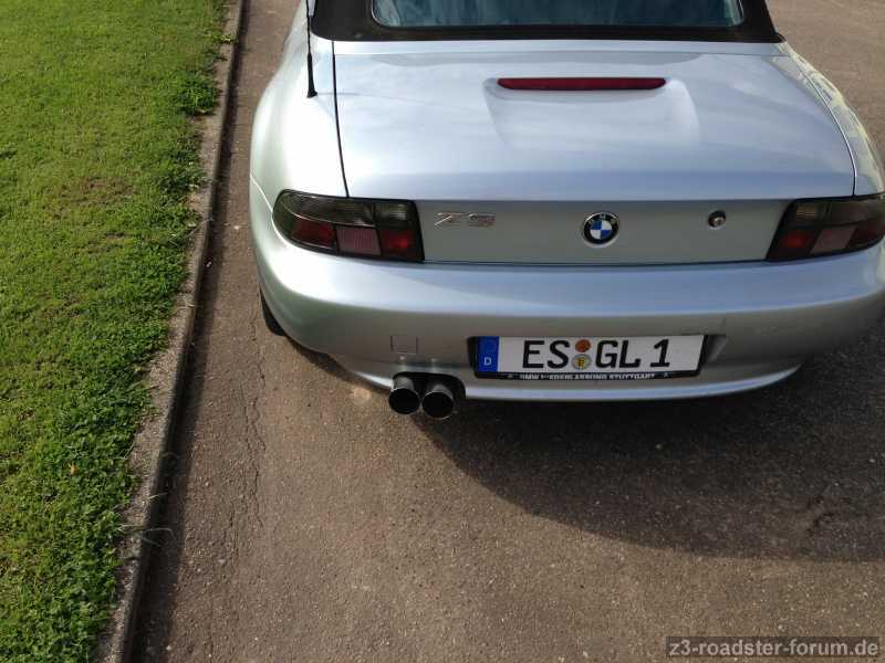

Sodele.
Jetzt passt alles.
Haben den Auspuff an der Biegung etwas aufgeflext leicht gebogen und verschweisst.
Sitzt jetzt perfekt im Ausschnitt. Leider habe ich vergessen Bilder zu machen.
Morgen gehts dann zur HU und gleichzeitig die Felgen und Sportauspuff eintragen.
Übrigens ist der Klang der Supersport Anlage wirklich gut. Muss sagen das ich wirklich
Positiv überrascht bin.
Darür das die neu ist und noch nicht eingefahren klingt der sehr gut.
Gruss aus dem Schwabenländle
