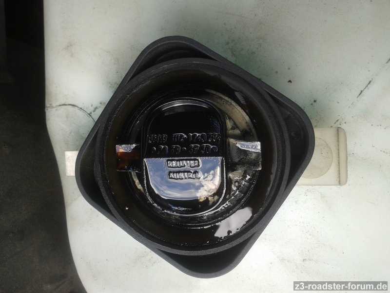

Hallo zusammen, ich hab eben routinemäßig meinen Öldeckel mal abgeschraubt und dabei bot sich mir das beigefügt Bild. Diese hellen Ablagerungen kann ich grade nicht richtig zuordnen. Wasser ist es jedenfalls nicht, denn egal wie man es dreht und wendet, der bekannte "Regenbogeneffekt" der sich bei Wasser auf Öl normalerweise bildet, tritt nicht auf.
Kurz zur Info: Der Motor wurde unmittelbar zuvor 2 km für eine Kurzstrecke bewegt.

Das ist Ölschlamm/-schaum, der vor allem bei Kurzstrecke auftreten kann.

der weiße Schmodder tritt meißtens bei Kurzstrecken auf wenn der Motor nicht richtig heiß wird. Bildet sich im Motor Kondenswasser und das vermischt sich mit dem Öl. Dadurch entsteht der weiße Schlamm.
<Kann auch auftreten wenn die Kopfdichtung hinüber ist und Wasser ins Öl kommt. Will dir jetzt aber keine Angst machen.
Überprüf mal ob Kopfdichtung ok ist.
Ansonsten hin und wieder auf die Autobahn und den Motor heiß fahren.Lohnt sich bevor die Schlämme irgendwelche Bohrungen verstopfen.

Ok, danke. :thumpsup: Zylinderkopf möcht ich jetzt mal ausschließen, da mein Z3 wirklich Null komma Null Ölverbrauch hat. *auf Holz klopf* Dann wirds wohl wirklich an der Kurzstrecke gelegen haben. Ich werd mir das aber auch nochmal nach einer längeren Strecke ansehen.
Einmal die Woche fahr ich übrigens mindestens auf die Autobahn und dann auch mal etwas schneller. Nur unter der Woche fahr ich leider wirklich nur Kurzstrecken.

Ja, das ist eine Emulsion aus Kondenswasser und Öl. Bei Kurzstrecke und niedrigen Theperaturen kommt da mal vor. Häufiger ist das zu beobachten wenn Gasanlagen verbaut sind. Die produzieren bei der Verbrennung mehr Wasser im Abgasgemisch. Ich hatte mal nen e36 mit LPG der sah auch immer so aus.
