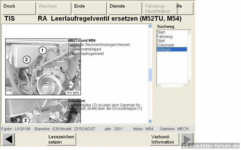

Wo sitzt das Leerlaufregelventil ? bei meinem e30 war es in dem Wellschlauch vor der Ansaugbrücke verbaut,
ausbauen und reinigen alles easy, auf den ersten Blick konnte ich nichts finden was so ausschaut wie das Regelventil vom e30.
Armin

Beitragvon Steinbeizzzer » 04.05.2013 18:33
Evtl hilft das
