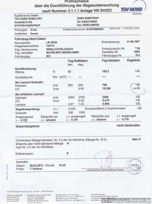

Hallo zusammen,
heute morgen bin ich mal eben zum TÜV und wollte mir zwei neue Jahre holen. Doch leider habe ich die Abgasuntersuchung nicht geschafft. Folgender Mängel
wurde festgestellt:
Die CO-Emission des Motors liegt bei erhöhter Leerlaufdrehzahl nicht im erlaubten Bereich (siehe Messprotokoll).
Anbei habe ich hier mal den Prüfnachweis mit eingestellt.
Das Verrückte ist vor zwei Jahren habe ich aufgrund einer defekten Lambdasonde den Zetti auch nicht durch bekommen. Die wurde dann erneuert und gut ist.
Mein Verdacht ist dieses Mal, das der LMM einen weg bekommen hat, da ich im Standgas öfter mal Drehzahlschwankungen habe.
Das Auslesen des Speichers hat ergeben das der Motor viel zu fett läuft.
Sollte ich mir jetzt einen neuen Luftmassenmesser kaufen und dann den Speicher nochmals auslesen lassen?
Ich hatte vor längerer Zeit den Fehler gemacht und dieses feinmaschige Sieb entfernt. Ich wollte dem Motor so etwas mehr Luft geben. Seitdem sind immer wiedermal diese Drehzahlschwankungen beim Standgas festzustellen.
Es leuchtet keine Motorkontrollleuchte und der ZZZ hat seine volle Leistung.
Wer kann mir da von Euch weiterhelfen. Was soll ich machen :?:

Beitragvon ThunderRoad » 29.04.2013 18:45
Ich glaub nicht, daß E10 den CO-Gehalt von 10,5% auf die erlaubten 0,5% senken kann. Wär ja ein echtes Wunderzeugs :D
Was mir auffällt, ist daß die Öltemperatur mit 155°C auch ein "kleines bisschen" zu hoch ist.
Zum Thema Motorkontrollleuchte: Hat der M52 überhaupt eine Abgasüberwachung? Kam glaube ich erst mit dem TU und der OBD-Buchse. Aber Fehlerspeicherauslesen kann auf jeden Fall was bringen.
Treten die Leerlaufschwankungen immer auf oder nur in der Warmlaufphase? Falls nur im Warmlauf könnten die auch von der VANOS stammen, sollten dann aber nicht wirklich abgasrelevant sein.
Hat das Auto denn mit der Kennfeldoptimierung schon mal die AU bestanden? Könnte ja sein, daß da jemand Murks programmiert hat...
EDIT: Sehe gerade, Fehlerspeicherauslesen wurde schon gemacht. Stand da nichts vom LMM drin? Wäre jedenfalls mein erster Tip, bin aber aber kein Experte...

Beitragvon Leuchte » 29.04.2013 19:46
die Schwankungen treten nur auf, wenn der Motor nicht richtig auf Betrtiebstemperatur ist. Und ich bin der Meinung, das die erst aufgetreten sind seitdem ich dieses Fliegengitter aus dem LMM entfernt habe.
Also werde ich mir wohl einen neuen LMM kaufen müssen und dann nochmals den Speicher auslesen lassen.
Gibt es die Luftmassenmesser auch im Zubehör oder nur beim Freundlichen :bmw: Händler ?
Das Kennfeld wird ok sein, ich habe ja schon mehrmals damit die AU bestanden.....

Beitragvon Leuchte » 30.04.2013 08:32
Moin zusammen,
so- jetzt bin ich etwas schlauer geworden.
Ich musste heute morgen zum Doc. Ich habe vor dem Starten den Stecker vom LMM abgedreht. Dann habe ich gestartet und siehe da keine Veränderung. Dann habe ich den Stecker bei laufenden Motor abgedreht und es ist wieder nichts passiert. :thumpsdown:
Dann 10 km zum Doc gefahren und auf dem Rückweg habe ich in einer Seitenstr. angehalten und wieder den Stecker abgemacht und dann auch so die restlichen 5 Km mit gefahren. Alles ganz normal wie vorher auch.
Also, ich als Halbwissender behaupte jetzt mal das wirklich der LMM defekt ist. Mir ist auch aufgefallen, das beim Abstellen der ZZZ auch ganz schon nach Abgase stinkt. :roll:
Ich habe letztes Jahr meinen K&N Plattenfilter gereinigt und eingeölt. Kann sein, das ich ihn etwas zu stark eingeölt habe. :oops:
Bevor ich jetzt bei meinem BmW Händler einen für 311 Euro neu bestelle, möchte ich von Euch gerne wissen, ob es jetzt definitiv der Heissfilmluftmassenmesser (Teilenummer: 13621707650) ist.
Ich DANKE Euch schon mal.
Mein Autohaus hat mir sogar nach Anfrage doch tatsächlich 10 % Rabatt eingeräumt. :thumpsup: :2thumpsup:

Beitragvon Hessenspotter » 30.04.2013 09:03
10,5% Co, geht noch, du solltest das an einem extrem erhöhten Verbrauch merken. Klingt stark nach LMM, wenn Lambda im Eimer, dann hat er überall zu viel CO.
