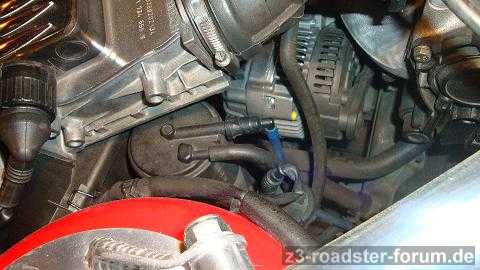

Beitragvon sailor » 28.04.2013 09:41
Hi Sperre
hast Recht gehabt
bin fündig geworden :2thumpsup:
hab mich immer gefragt, was das wohl für ne Tupper-Dose ist :lol: :lol: :lol:
Gr. Kl :thumpsup: us

Beitragvon Sperre » 28.04.2013 10:14
Hallo Klaus,
also ist er bei Dir vorne und nicht so belastet.

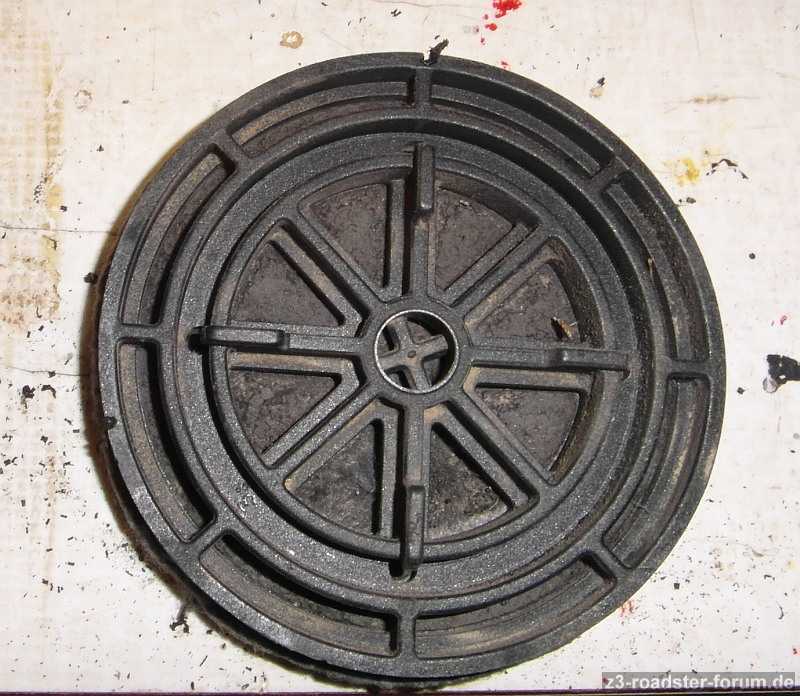

Falls Du ihn wechseln solltest, dann schneide den alten mal auf. Da fallen nur ein paar Kohlebrösel heraus.
So sah mein Filter (im inneren des AKF) aus nach 170Tkm.
War völlig dicht.
Im Neuzustand ist das ein strahlend weißer Filter.
Sperre
