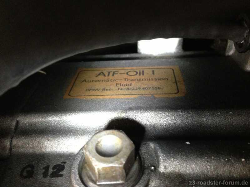

hallo zusammen,
als ich meinen ZZZ letztes Jahr kaufte, hab ich obwohl er erst 38000km (Bj96) gelaufen hatte, alle Flüssigkeiten beim :bmw: freundlichen tauschen lassen.
Nach dem Öltausch bemerkte ich das bekannte Jaulen in engen Kurven oder beim rangieren aus dem Diff. (mit Sperre!) BMW meinte: Wir haben nur zwei Öle fürs Diff. Mit und ohne Sperre. Da ist das Öl mit Sperre drin!
Nach vielem Lesen und suchen, das neue BMW-Öl aus dem Diff raus und CASTROL SYNTRAX LIMITED SLIP 75W-140 rein.
Schon war Ruhe im Karton und alles läuft ruhig und ohne Geräusche.
Nun hab ich das auch bei vielen bekannte Problem des etwas hakeligen ersten Gang. Es ist nicht sonderlich doll, aber halt nicht „butterweich“. Es braucht jetzt keiner etwas von Kupplung etc. zu sagen, da ist alles Top.
Also wieder lesen und suchen und ich habe durch Zufall auf der Österreichischen Castrol Seite weitere interessante Zusatzinfos gesehen. Da gibt’s Indexe mit Infos.
Es gibt bei den Getrieben alter Baujahre anscheinend die Notwendigkeit ATF (Automatik) Öl zu fahren. Bei mir ist der ich denke orange Aufkleber mit der Bezeichnung „ATF-Oil! Automatic-Transmission Fluid BMW Best. Nr.: 81229407558“ drauf.
Ich vermute, dass BMW eventuell Schaltgetriebeöl rein getan hat. :?: :| Da aber ATF immer dünnflüssiger als das Schaltgetriebeöl ist, kann es sein, das das bisschen hakeln von dem Öl kommt.
Da einige bei dem hakeln das „Syntrans Multivehicle 75W90“ von Castrol empfehlen, ist es vielleicht ratsam, zuerst auf die Aufkleber zu achten und evt. ATF rein zu zun oder?
Ich werde das vielleicht demnächst mal probieren.

Sehr informativ :2thumpsup:
übrigens habe bei meinem letzten Motorölwechsel das Castrol Magnatic 5-40 einfüllen lassen. Hab festgestellt,daß der Motor ruhiger läuft. Auch beim Kaltstart kein tickern mehr.
Haben´s auch bei meinem Bruder seinem 840 ziger probiert. Er war auch begeistert.
Getriebeöl hatte ich Castrol LS75W90 genommen. Die ersten Kilometer ließ sich des Getriebe schwer schalten. Dachte schon über Automatic Getriebeöl nach. Dann aber hat sich´s anscheinend eingeschmiert und nun flutschen die Gänge.
Übrigens hab das Getriebe sowie das Diff Öl nach 273000 km das erste mal wechseln lassen. Das Öl sah noch wie neu aus.Schön hell und ohne irgendwelche Späne .
