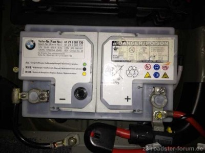

nachdem meine Autobatterie in diesem Frühjahr schwächelte, interessiert mich, woran ich das Alter der Batterie erkennen kann?
Hat jemand von Euch einen Anhaltspunkt - das wird doch nicht etwa noch die Erstausstattung sein?

Sieht so aus wie wenn deine Batterie keine Kennzeichnung hat. Einig Hersteller legen heute keinen Wert mehr auf eine Kennzeichnung.Dann gibt es auch Hersteller, welche ihre Batterien mit einem gelochten Aufkleber versehen.
Früher war mal das Herstellungsdatum auf dem Pluspol eingestanzt.
Da die Batterien heute schon trocken vorgeladen sind, bin ich der Meinung, daß das Herstellungsdatum heute keine Rolle mehr spielt sondern Monat/Jahr der Befüllung. :roll:
Vielleicht hast wirklich noch die erste Batterie . Bei guter Pflege und Glück kann die schon mal 10 Jahre halten-
Gr. Kl :lol: us

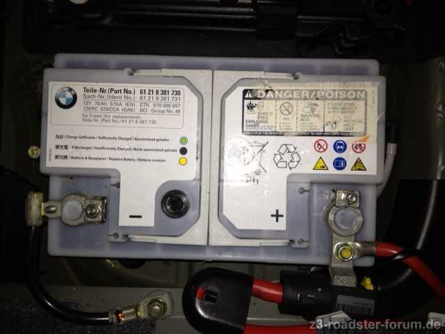

Das ist doch eine original BMW-Batterie, und die hat oben auf dem Pluspol (oder Minuspol) KW/Jahr eingeschlagen.
Wobei der Begriff "eingeschlagen" völlig übertrieben ist. Meistens ist es nur ein Hauch.
Aber wenn Du seitlich Licht einfallen läßt und scharf hinschaust, dann stehen da 4 Ziffern.
Ist mir bei beiden Fahrzeugen ( Z3 und E60) selbst so gegangen. Erst habe ich nichts gesehen, dann war da aber doch was. Das Licht muß nur richtig auf den Pol fallen.
Ich habe übrigens auch noch die originale drin (47/01).
