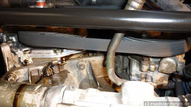

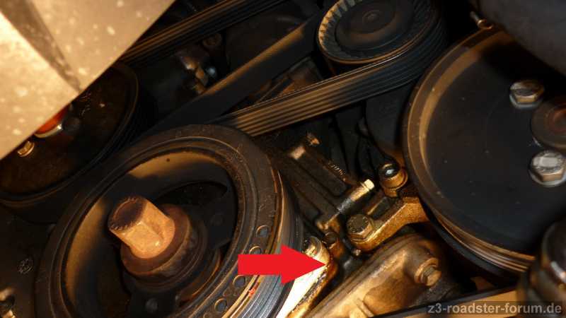

vielen Dank für die bisherigen Beiträge die erkennen lassen, dass das Problem Ölaustritt kein Seltenes ist. Habe heute früh noch mal aufgebockt und kurz den Motor laufen lassen. Dabei trat ein gut sichtbarer Ölstrom aus, dessen Ursprung wie auf den Bild gezeigt etwa in Bereich des roten Pfeil liegt. Das Öl floss dann am Kettenkastendeckel über eine der Ölwannenschrauben auf das Lenkgetriebe und tropfte von dort auf den Boden, siehe 2. Bild. Ich bin dann zu einem Bekannten, der eine Hebebühne hat, gefahren. Wir haben den Motor wieder gereinigt und ihn länger bei 2500 U/min laufen lassen. Seltsamerweise trat jetzt bei warmen Motor trotz ausreichend Öldruck kein Öl mehr aus.

In den meisten Fällen ist es die Kettenkastendichtung oder wie bei mir das angeschraubte Olfiltergehäuse am Motorblock
dort ist ja auch auf deinem Foto alles verölt.
Die O-Ringe altern und im drucklosen Zustand/kalten Zustand ist die Undichtikeit meistens stärker !!!
Seit ich die Dichtung +O-ringe wechseln ließ ist alles so trocken wie neu .

also nach dem betrachten der Bilder denke ich das es doch nicht der Kettenkasten ist sondern wirklich die Dichtung zwischen Ölfiltergehäuse und Motorblock.
