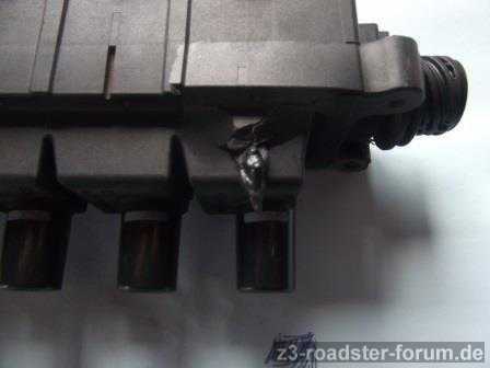

mein Saisonstart 2013 war heute Morgen nach ca. 200 Metern zu Ende. Motor lief nur noch auf zwei Pötten. Ein Blick unter die Motorhaube zeigte, dass Kunststoff aus der Zündspule tropfte. Grrrr. :enraged: Hat das so schon Jemand mal gehabt?
Defekte Zündspule

Hallo, meist bilden sich Haarrisse im Gehäuse, dort tritt dann der Zündfunke aus.
Gruß Jürgen

ich habe mir die Spule noch mal genau angeschaut. Wie Jürgen schon vermutet hat, sieht es nach einem Haarriss aus. Nach dem Kerzenbild zu urteilen, hatte es dann den vierten und zweiten Zylinder getroffen. Na ja, in der Bucht eben eine gebrauchte gekauft. Dieser Defekt scheint aber nicht so oft vorzukommen, konnte auf jeden Fall nicht viel im Netz finden. Somit verschiebt sich der Saisonstart eben noch um eine Woche. Ist eh noch zu kalt ;-). Euch einen besseren Saisonstart.

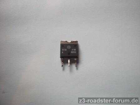

bin gerade hier fündig geworden. Das triffts genau. http://www.motor-talk.de/forum/motorste ... 10619.html
Ein Transistor in meinem Steuergerät hat auch vollen "Durchlass".

so, der Zetti schnurrt wieder :D . Hier der kleine Übeltäter.

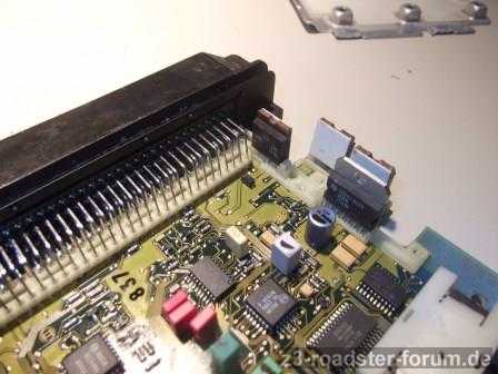

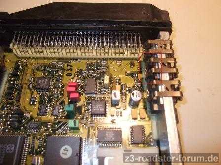

Habe mir für die Reparatur ein identisches Steuergerät in der Bucht besorgt und einen der vier Transistoren als Ersatz aus dem Steuergerät entnommen. Somit musste ich dann keine neue Codierung mit der EWS machen. Alternativ kann man wohl auch einen Transistor des Typs BU323ZG verwenden.
Anbei noch ein paar Bilder wo der Transistor im Steuergerät sitzt.
