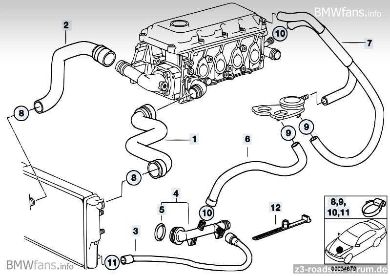

Wo wir grad beim Thema sind: Ich hatte ebenfalls einen schleichenden Wasserverlust. Bei mir war der Plastik-Anschlußstutzen motorseitig des Schlauchs mit der Nr. 1 defekt (Haarriss).
[ externes Bild ]
Tja, und ne Woche später ist mir genau bei der Nr. 10 das Stück Plastik gebrochen, auf das der Schlauch mit der Nr. 6 aufgesteckt wird.
Da hab ich dann mal eben mein Kühlwasser auf der Donnersberger Brücke verteilt. Hab dann ein Service-Mobil angerufen, der hat mich freundlicherweise zur nächsten BMW-Werkstatt geschleppt :-)
