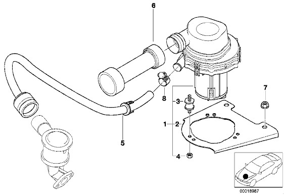

habe auch beim meinem 1,9 l 118 Ps Motor diese Emission Luftpumpe eingebaut. Die Frischluftansaugung dieser elektrisch angetriebenen Luftpumpe mündet im Deckel des Luftfiltergehäuse über dem Luftfilter, also auf der sauberen Luftseite. Bei meinem Versuch mit dem „Twin „ offenen Luftfilter habe ich zuerst den Ansaugschlauch einfach nach unten in den Motorraum ohne zusätzlichen Filter gelegt. Nach dem Kaltstart war jetzt im Gegensatz zum Originalen Filter schon hohe Töne zu hören. Nach einer kurzen Zeit schaltete die Pumpe selbständig ab und der helle Ton war verschwunden. Im Originalen Zustand ist mir das nicht so aufgefallen. Siehe einmal nach den Schläuchen ob kein Riss zu sehen ist, oder hast Du eventuell den Ansaugschlauch entfernt? Siehe unten das Bild zu der Emision Control Air Pump. Die Pumpe macht schon recht hohe Drehzahlen!
