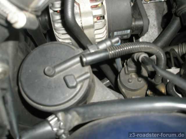

Auf der Suche nach dem Stecker für den Tempomat (ich glaube ich habe ihn gefunden) bin ich über eine abgebrochene Leitung gestolpert. Zylindrischer Behälter hinter dem Luftfilter. Ich vermute das es sich hierbei um den Aktivkohlefilter handelt. Stimmts?
Weiss einer von euch welche Auswirkung der Defekt aktuell hat? Kann ich so noch fahren bis ein neuer Filter kommt? Oder sollte ich das besser provisorisch flicken?
Danke Holger

Der Vierzylinder ist zwar nicht mein`s aber das sollte die Kurbelgehäuseentlüftung sein, da stimmen halt die Drücke nicht mehr (es so als wenn Du den Öleinfülldeckel abnimmst) die elektronik regelt das wieder ein aber besser du machst das provisorisch wieder dicht.
Passieren sollte da nichts ausser einem dreckigen motor mit der Zeit (Öldämpfe).

das müsste der aktivkohlefilter der tankentlüftung sein. ist jetzt nicht so tragisch, kannst ihn ja derweil mal flicken.
