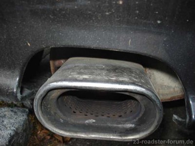

Ich habe heute 200 km auf der Autobahn zurückgelegt und mit einem Mal den Eindruck gewonnen einen Panzer zu fahren.... :shock:
=> ESD der Remus-Analge durch!
Jetzt wurde aber beim Anbau der Anlage offensichtlich ein Teil des orginal Katrohrs entfert, da der Remus MSD auf das besagte Rohr aufgesteckt ist. Somit fehlt jetzt der dreieckige Überwurf und die Aufschürzung um einen orginalen Auspuff zu montieren... :cry:
Welche anderen Anlagen passen denn nun noch auf meinen verstümmelten Z3, ohne dass ich schweißen lassen muss?

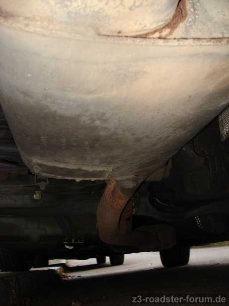

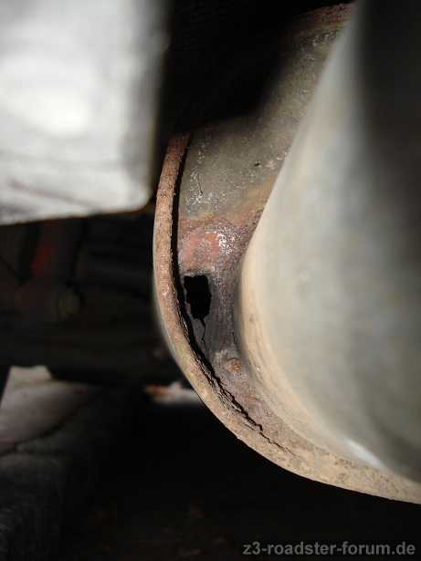

Na dann überzeug dich mal selbst!

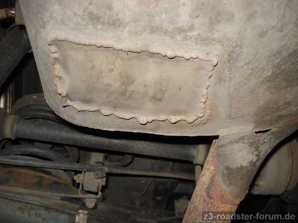

Kann es sein dass der ESD geöffnet wurde? Ich finde diese Schweißnaht am unteren hinteren Teil sieht recht unorginal aus! :?
Ich habe mittlerweile eine orginale Auspuffanlage hier; zumindest für den Übergang, allerdings wiederstrebt es mir irgendwie die Remus-Anlage in die Tonne zu treten, da sie immerhin fast einen 1 cm größeren Innendurchmesser hat!!!
Was meint ihr, könnte man den ESD noch irgendwie retten, oder hat jemand zufällig noch einen über?

:) Wieso machst du dir den nicht einfach ein kleines Blech zurecht und schweißt es drauf, kostet dich vielleicht 10€

Hessenspotter hat geschrieben::) Wieso machst du dir den nicht einfach ein kleines Blech zurecht und schweißt es drauf, kostet dich vielleicht 10€
klar, das hab ich mir auch überlegt. Aber: ich vermute dass der ESD geöffnet wurde, da ja diese komische Schweißnaht auf der Unterseite zu finden ist, oder hat die jemand anders auch?
Und ich somit durch den Verschluss des Lochs wohl keine Reduktion dieses Dröhnens erziehlen kann!
Interessanterweise tritt dieses erst in seiner stöhrenden Form nach vielleicht 30 km Überlandfahrt auf; also wenn der Auspuff wirklich wam ist...
