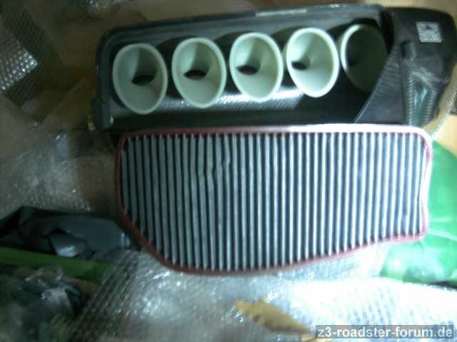

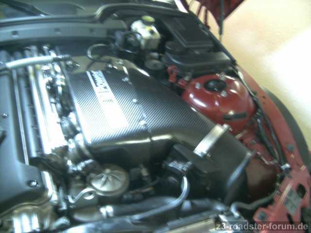

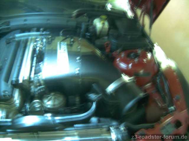

Heute habe ich es gemacht, mit ein paar abänderungen am Ende des Ansaugrüssels ging alles glatt und Sauber.
Probefahrt wurde gemacht und ist schon Geil, wie er ab 4000 Tauren schöne Ansauggeräusche macht, auch zieht er merklich besser an, ist meine Meinung und auch die meines Sohnes.
einfach Geil.
Ich musste den LM an die CSL Air- Box anpassen, zwei Drähte umhängen und schon läuft er ohne zu stottern. Wenn die Software noch angepasst ist, dann, ja dann macht es noch mehr Spass!!
Anbei noch ein paar Bilder meiner Umbau Arbeit von heute Sonntag!

Beitragvon sailor » 07.10.2012 14:23
hil Gio
das sieht schon mächtig aus. :2thumpsup:
da werde ich mal vorsichtshalber bei der nächsten Ausfahrt nicht vor dir herfahren. Nicht daß mich beim Gas geben einsaugst :lol: :lol: :lol: :lol:
L. Gr. Kl :lol: usi :mrgreen:

Beitragvon ISO » 07.10.2012 15:00
Hallo Klausi
Ja das ist schon ein Ansaugtrichter von 16 x 19 cm! Und unten hat er auch noch ein Loch von ca. 5 cm das mit einem Schlauch verbunden ist und dort bekommt er Warme Luft für die Kalte Zeit. Dies habe ich aber zugemacht, denn ich fahre ja nur in der Warmen Zeit und im Winter steht er ja.
Aber der Ton!! Der ist schon eine Super Sache, da kommt einfach viel von Vorne und Hinten ist er einfach leise. Lach. Ich baue jetzt dann noch den Kelleners um und versuche ihm die Brücke mit den Trichtern vom S45 zu bestücken. Mal sehen was das bringt. Vor allem mehr Ansaugluft! und die Trichter die sind sehr wichtig!

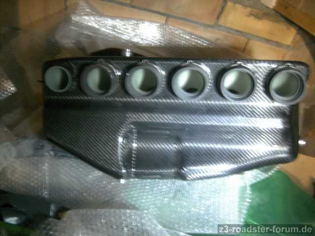

Beitragvon ISO » 07.10.2012 17:33
He, Klausi
Wenn ich das bim Kellener verbauen kann, dann bekommt er natürlich viel mehr Luft, das heisst die Füllung ist dann noch besser! Ich hoffe, ich kann das mit Abänderungen schaffen. Übergangsstutzen mit Drosselklappen habe ich so wie sie beim //M vorhanden sind. Mal sehen ob ich da weiter komme.
Wenn ja, dann wird er noch mehr Spass machen und noch mehr Kraft im Überfluss haben :pssst:
Der Winter ist ja noch lange.
Anbei noch ein paar Bilder von den Trichtern die ich dann verbauen möchte und das mit einer CSL Air - Box Anlage, den Ansaugrüssel muss ich noch fertigen lassen.
LG
Gio

Beitragvon sailor » 07.10.2012 18:14
Gio
schicker Staubsauger :lol: :lol: :lol: :lol: :lol: :lol: :2thumpsup:

Beitragvon ISO » 07.10.2012 19:03
Ja, da kommt was rein und da werden die Kübel gefüllt mir Luft :mrgreen: :mrgreen:
