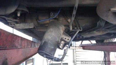

Wo befindet sich der Aktivkohlefilter ( BMW Nr. 16 13 1 180 886) für den Tankdruckausgleich bei der 3 Liter Maschine?
Im Motorraum??

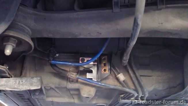

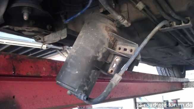

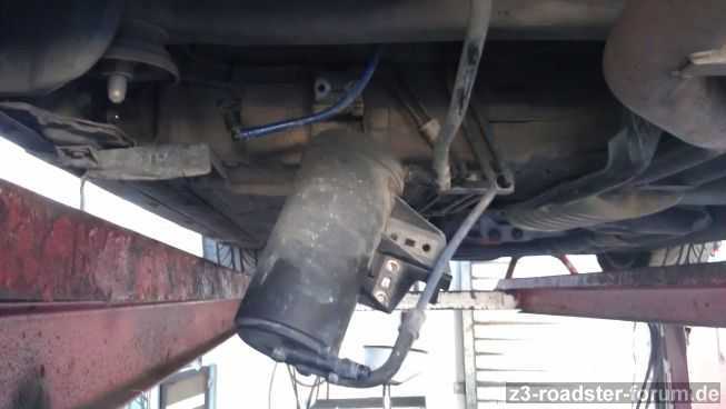

Hi,
also der befindet sich in Fahrtrichtung links und zwar zwischen der Hinterachse und dem Blech neben dem Tank.

Danke!
Dann ist wohl ein Wechsel Werkstattsache, oder kommt mann ohne Hebebühne bei abmontiertem Hinterrad da dran?

Hi,
also ich denke das könnte schon gehen, aber mein Tipp: Geh ne halbe Stunde in ne Mietwerkstatt ;-).

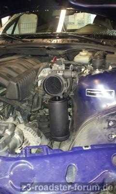

Hallo zusammen,
der Vollständigkeit halber stelle ich mal das Bild des Aktivkohlefilters beim VFL noch in diesen Thread.
Eine Hebebühne ist nicht nötig, nur der Luftfilterkasten muss demontiert werden.
