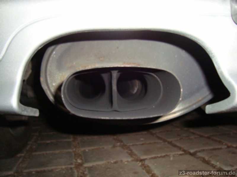

Beitragvon beka » 08.09.2012 18:52
Die Teilenummer würde zu meinem ZZZ (BJ, Motorisierung) passen. Die Maße eigentlich auch. Nur mein Endrohr eben nicht.
Naja - ich werd mal ein Bild machen.

Beitragvon beka » 09.09.2012 08:18
so schaut das Ding aus....
