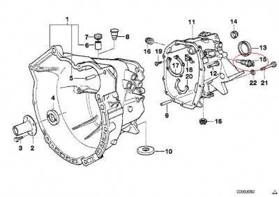

Beitragvon ZZZven » 28.06.2005 23:26
Hallo Heimwerkerkönig, :2thumpsup:
Alle Angaben für einen '98er 1,9 mit der 140PS (M44) Maschine: Der Rückfahrlichtschalter sitzt am hinteren Getriebegehäuse auf der Fahrerseite - siehe Bild, Nummer 15 im roten Kreis.
Er hat die Teilenummer 23 14 7 506 637 und kostet ca. 6,-€.

Beitragvon V12_444PS » 16.01.2006 12:36
Hallo Leute,
wir haben fast das gleiche Problem, nur das die Rückfahrscheinwerfer garnicht mehr brennen. Obwohl die Glühbirnen noch funktionieren.
Nun ist meine Frage, wie man am Besten an den Schalter heran kommt.

Beitragvon ZZZven » 16.01.2006 22:55
V12_444PS hat geschrieben:Nun ist meine Frage, wie man am Besten an den Schalter heran kommt.
Nun, wie weiter oben beschrieben: Der Schalter sitzt am Getriebe, somit mußt Du von unten heran, also am besten per Hebebühne oder Rampe.
