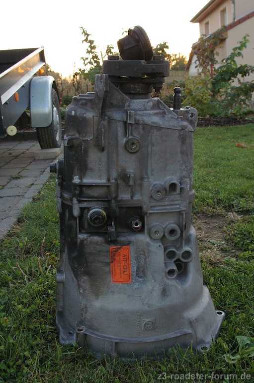

Kann mir jemand Hilfestellung bei diesem Getriebe geben?
Es stammt aus einem 328i und es soll ein Schaltgetriebe sein, doch seltsamerweise ist da so ein roter Aufkleber: "ATF-OIL" Das ist doch das Automatiköl, oder??
Wenn man das Getriebe von rechts betrachtet, sieht man folgendes:
1053 401 107
ZF
1053401 097
und von links:
BMW 023223
1221 936.9 1221899.9
012 225
habe auch ein paar Bilder gemacht.
Danke für jeden Hinweis

Bei BMW wurde auch in Schaltgetriebe ATF eingefüllt. Frag mich nicht ab wann.
ATF im Schaltgetriebe ist kein Problem und wird von vielen BMW Fahrern so gehandhabt.
BMW Schaltgetriebe mit ATF Aufkleber gibt es.
Ob das ein Automatik ist kann ich nicht sagen, nur dass es BMW Schaltgetriebe mit ATF Sticker gibt

Bei meinem Schaltgetriebe habe ich auch den ATF Aufkleber drauf, hat also nichts zu bedeuten.
Schaltgetriebe:
http://de.bmwfans.info/parts/catalog/E3 ... box_s5d_z/
Automatikgetriebe:
http://de.bmwfans.info/parts/catalog/E3 ... x_a5s310z/

Super, Danke für die Antworten...und ich habe schon gedacht, in einem Anflug von geistiger Umnachtung, ein Automatikgetriebe gekauft zu haben.....
