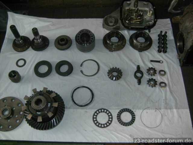

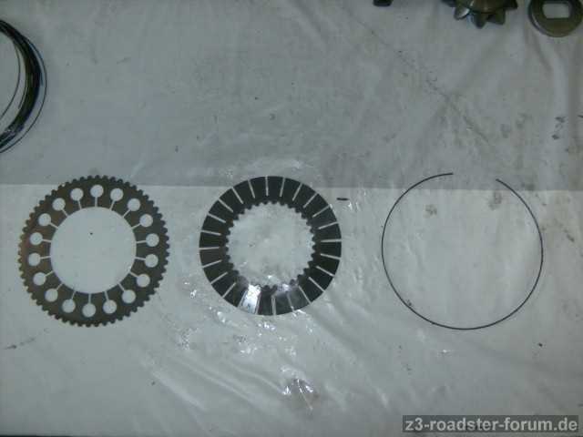

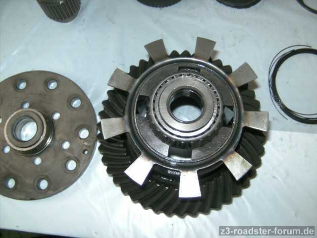

Wenn er eine Lamellensperre hat, dann braucht es Spez. Oel. Anbei ein paar Bilder von einer Lamellensperre, ich ich auseinander genommen habe und auch wieder zusammenbaute. Wir hatten mit den Lamellen Probleme, da war Dreck dazwischen und es fehlte dieses Klebrige Oel.
Diese Lamellen sind mit einem sehr Klebrigem Oel beschichtet und werden beim durchdrehen aneinander gedrückt. Wenn dieses Oel raus ist so kann ich mir gut vorstellen, dass es dann Singt.
Man sieht, die eine Lamelle hat Aussen eine Zahnkranz und die andere Innen, so sind ca. 40 Lamellen einmal Aussen und einmal Innen mit einem Zahnkranz versehen. Beim Drehen eines Rades drückt es die Lamellen zusammen und so entsteht die Sperre.
