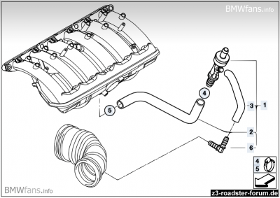

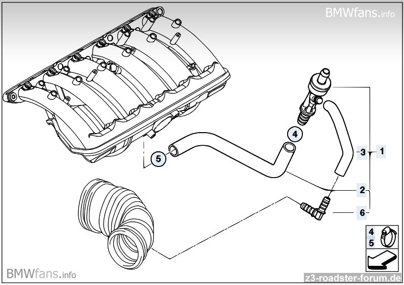

Habe dasselbe Problem mit dem Geräusch und bin auf diesen Thread gestoßen.
Sind es diese beiden Schläuche? (siehe Anhang)
Gruß Chris :sunny:

die Schläuche sind die ganz dicken Teile.
bei meinem 3.0i:
Faltenbalg 13 54 1 438 761
und Rohrkrümmer 13 54 1 438 759
Für den Einbau habe ich mit einem kleinen Werkzeugkasten vor der Haustür weniger als eine halbe Stunde gebraucht, das mal als Richtlinie.
