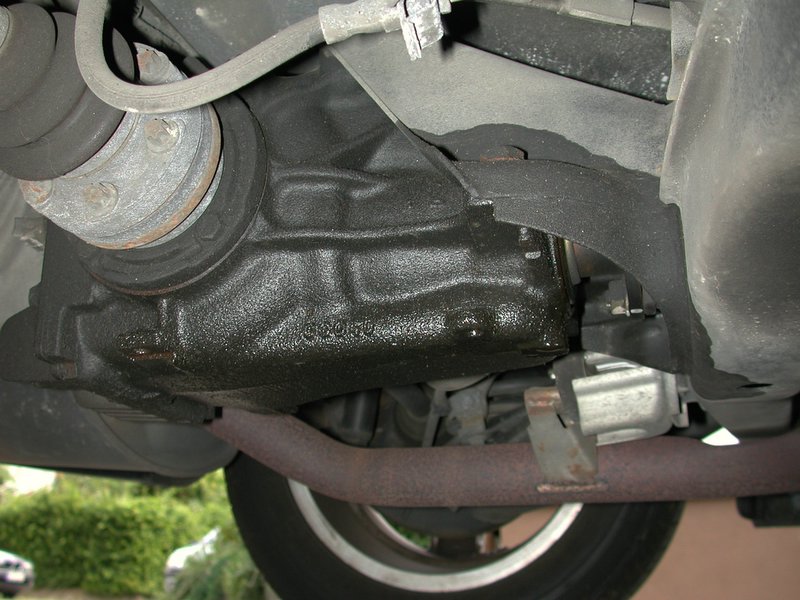

Hallo Leute,
laut TÜV-Bericht in meinem vor kurzem gebraucht übernommenen Z3 1.8 (BJ 1996, 88 Tkm) ist das Differential verölt. In der Tat sieht es leicht verschwitzt aus, allerdings tropft nichts - leichter Ölfilm eben. Inspektion II wurde erst Ende 2004 beim BMW-Händler durchgeführt, TÜV letzte Woche.
Was würde Ihr mir raten? Direkt ab in die Werkstatt oder reicht es, dass im Rahmen der nächsten Inspektion kontrollieren zu lassen?
Danke im voraus für jeden Tip,
Grüße Peter.

nur ein kurzer Update: nachdem sich ein paar Stunden nach jeder Fahrt ein Tropfen finden ließ, habe ich mich dann doch entschieden, den Freundlichen aufzusuchen. Ergebnis wie nach Euren Tips erwartet: die Simmerringe der Antriebswellen. Direkter Austausch wäre laut Aussage des Meisters nicht notwendig gewesen. Da das Problem aber mit Sicherheit nicht besser wird und Inspektion soeben erst war, werde ich die Ringe austauschen lassen. Kostenpunkt laut Voranschlag: EUR 273. Ist ja ok, sind eben Verschleißteile - Transen eben :mrgreen:
Interessant war die Aussage: Kein Problem, jeder zweite Z3 ist undicht - Bild anbei, vielleicht sieht Eurer ja auch so aus wie auf dem Bild :wink:
Danke nochmal
Peter.

danke fürs Bild. Interessant. Sieht aber nicht allzu gut aus. Sehe es wie Du, die nächste Zeit machen lassen, weil es wird nicht besser.
Also hab von dem Prob hab ich noch nie gehört bzw. gelesen - und das in den letzten 8 Jahren. Dies muss nicht unbedingt was bedeuten, denn nicht jeder berichtet offen darüber. Aber ich zweifele zumindest mal, dass es jeden 2. Zetti getrifft bzw. davon betroffen war.
Allerdings kommen unsere Wägelchen in die Jahre. Deiner (wie auch meiner) ist bzw. wird bald 9 Jahre alt. In dem Alter ist es dann einfach "normal", dass die Dichtungen nach und nach ihren Dienst quittieren. Damit wird die Aussage Deines BMW-Mannes spätestens in ein paar Jahren richtig sein.
