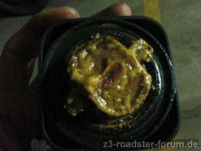

Hallo Leute,
ich habe letzten Herbst, kurz vor der Winterruhe, Öl aufgefüllt und musste am Ölverschlußdeckel gelbliche Ablagerungen sehen.
In einem anderen Beitrag hab ich mir mal ein Bild geliehen (siehe Anhang)...
So schlimm sah es bei mir zum Glück nicht aus.
Gestern bin ich ca. 20 km gefahren und wollte es meinem Schrauber des Vertrauens zeigen, aber siehe da, der Schnodder ist weg.
Das Öl ist ca. 8tkm drin und soll jetzt demnächst raus.
Ich fahre viel Kurzstrecken und hatte schon gelesen, dass es dann öfter zu diesem Phänomän kommen kann.
Nun die große Preisfrage:
Sollte ich mir Sorgen machen (Zylinderkopfdichtung def.???), bzw. wie verfahre ich nun weiter?
Vielen Dank für Eure Hilfe!
PS: Kühlwasserverlust habe ich auf den ersten Blick nicht.
Ölverschlußdeckel mit Ablagerung

Das hat meiner auch, der kleine wird auch viel Kurzstrecke gefahren (3km von der Frau ijn die Arbeit). Das ist eine Emulsion die auch im Entlüftungsschlauch zum Ölabscheider zufinden ist. Wenn man den ZZZ dann längere Strecken fährt vedunstet das Wasser aus der emusion und wird in der Ölabscheidert vom Öl getrennt.
Ich mach mir da keine Sorgen, das ist normal :wink:

Fahr auf die Autobahn und lass das Ding mal richtig rennen, da kommen auch die Spinnweben aus dem Auspuff :pssst:
Mach dir keine Gedanken, daß kommt vom Kurzstreckenbetrieb. Wenn der Motor ordentlich warm wird und auch mal gefordert wird sollte das verschwunden sein.
Du solltest aber schon eine längere Strecke zügig unterwegs sein.

Da hoffe ich doch mal, dass ich nach ein paar Autobahnfahrten keinerlei Schnodder mehr sehen muss...
Der "freundliche" :bmw: Schrauber wollte mir nämlich heute erzählen, es wäre irgendein Teil im Winter kaputt gefroren def., weil sich dort das Wasser gesammelt hat und beim Einfrieren was zerstört hat.
Jetzt könnte das Wasser aus dem Öl nicht mehr weg und ich solltes reparieren lassen...
Die ganzen Erklärungen schienen für mich, obwohl ich Laie bin und keine Ahnung hab, sehr suspekt.

Er meint das Druckregelventil Ölabscheider kostet ca 50€ und jede Menge Arbeit.

Trotzdem wäre ich beim 3.0er vorsichtig und würde mir vor dem nächsten Winter die Kaltlandausführung der Kurbelgehäuseentlüftung einbauen.
Der 3.0er und der 2.8TUler reagieren da manchmal etwas allergisch auf die Emulsion.

Ok, da ich ja nicht meinen kleinen riskieren möchte, würde ich dann doch lieber die KGE einbauen, am besten noch vor dem Ölwechsel.
Schafft man das selbst, oder sollte man das lieber eine Werkstatt machen lassen und die andere Frage ist, wo bekomme ich die Teile alle zusammen her? Hatte schon mal etwas im Netz geschaut, aber da waren einige Teile nicht (mehr?) lieferbar.
Andere Frage noch: Ich habe beim Offen-Fahren ein Zischen bemerkt, das im Drehzahlbreich zwisch 1000 bis 3500 U/min auftritt.
Mein Kumpel, der am Motor stand, hatte auch ein Zischen beim Abstellen des Motors gehört. Kann das auch was mit der KGE zu tun haben?

Im Grunde genommen kannst du die KGE selber isolieren,mehr macht BMW auch nicht,und nur den geänderten Ölabscheider montieren.
Das Zischen kann ich so nicht einordnen.
