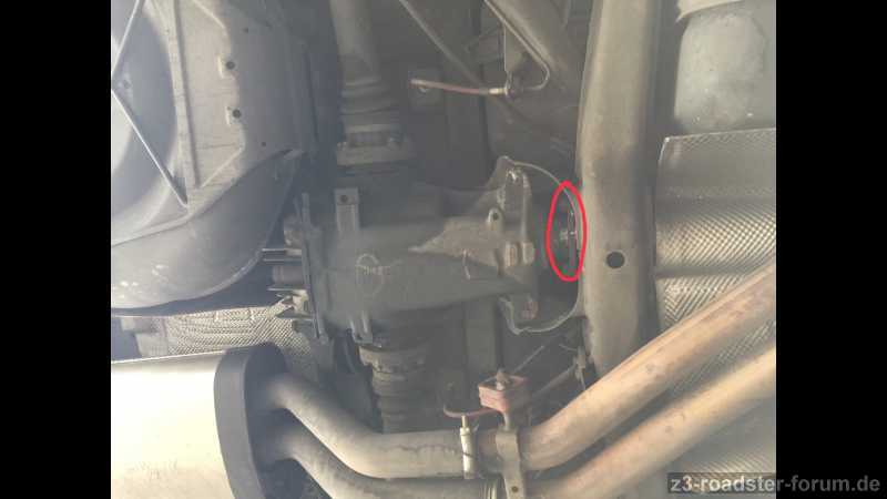

Beitragvon IMOLA 3.0i » 15.09.2019 11:20
Hole diesen Thread aus aktuellem Anlass nach oben. Gestern Ölwechsel machen lassen und bei der Gelegenheit mal unter der Bühne den Zetti inspiziert. Hatte auch dieses metallische “Klonk“-Geräusch beim Lastwechsel. Kardanwelle gedreht und siehe da, alle 6 Schrauben (siehe Bild) waren so locker, dass man sie mit den bloßen Fingern hätte abdrehen können. Wahnsinn eigentlich, das sowas möglich ist. Also alle Schrauben wieder nachgezogen und siehe/höre da: Das metallische „Klonk“-Geräusch ist weg!
Wenn ihr also euren Zetti mal auf einer Bühne habt, prüft diesen Punkt - kann zumindest nicht schaden. Man mag sich gar nicht vorstellen, was da hätte passieren können...

Beitragvon muhaoschmipo » 15.09.2019 13:24
Hast du sie dann mit Loctite gesichert oder nur wieder rein gedreht?
Ich habe im Frühjahr fast mein Differential verloren, weil die Schrauben weg waren.... Da hat der letzte Mechatroniker das "vergessen"

Beitragvon IMOLA 3.0i » 15.09.2019 15:34
Nur wieder reingedreht. Kommt das Schlagen wieder, merke ich das ja...

Beitragvon muhaoschmipo » 15.09.2019 15:54
Stimmt... vielleicht beim nächsten Mal nachziehen dann rein kleben... Dann hast du sicher länger Ruhe
