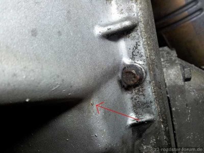

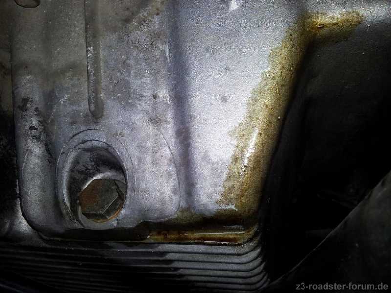

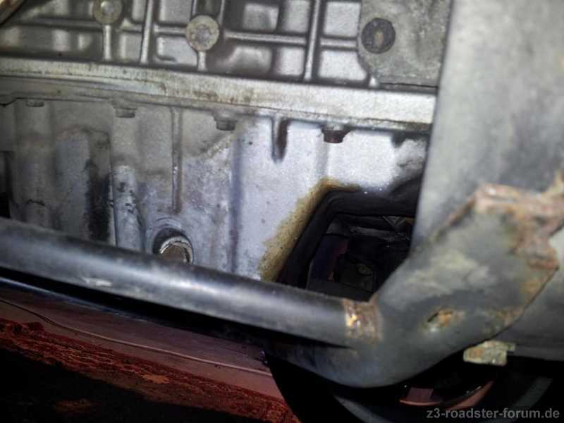

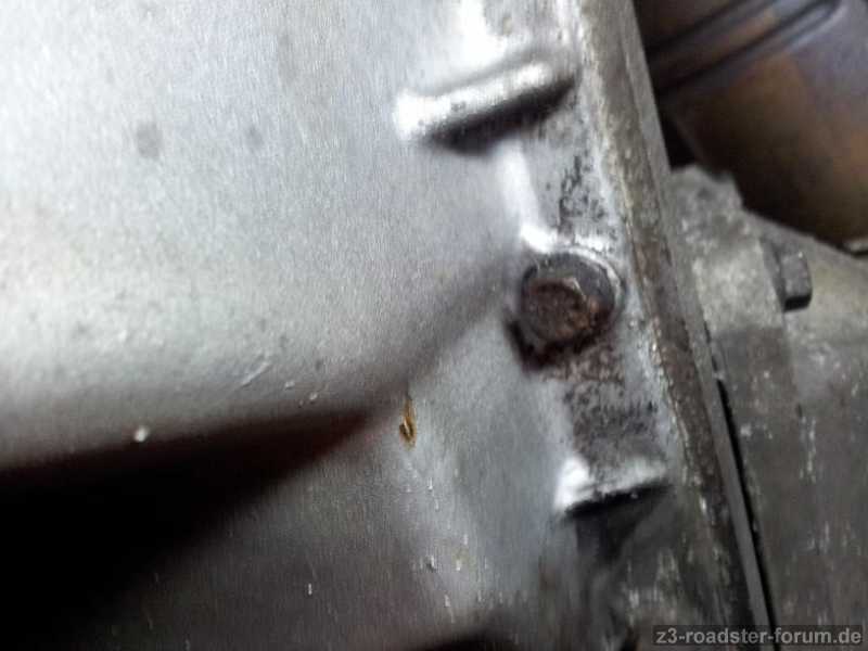

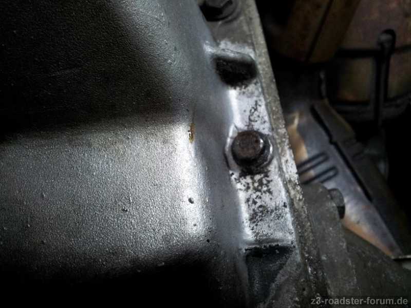

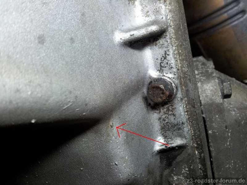

Hallo Leute,
was sagt ihr zu den Bildern?
Wie kann ein Haarriss in der Ölwanne entstehen und dann noch an dieser Stelle??
Anzeichen und Spuren vom Aufsetzen jeglicher Art sind nicht erkennbar.
Kann man peer Ferndiagnose sagen, dass man genug Platz hat zum schweißen, sowie dann, auch der Schweißpunkt vernünftig hält?
Kleben mittels 2K könnte vielleicht auch noch klappen. Nur macht da mein penibles Gewissen nicht mit :-)
Möchte sehr ungern die Ölwanne ausbauen, nur wegen dem Haarriss...
Ich danke euch.

Soweit ich das beurteilen kann, ist Gusseisen nicht leicht zu schweißen (da hoher Kohlenstoffgehalt)! Also selber machen würde ich es in keinem Fall, wenn man nicht sehr gut mit dem schweißen vertraut ist!
Und wenn es vernünftig sein soll, dann muss die Ölwanne runter und auch innen fettfrei sein!
So einen Haarriss würde ich auf einen Materialfehler (Lunker, Lufteinschluss im Material) zurückführen!
Durch ständiges erhitzen und abkühlen kann sich dann unter Umständen so ein Riss bilden!
Kleben könnte heutzutage auch eine Alternative sein! Aber das sich im Riss Ölrückstände befinden, müssen diese vorher 100% sauber sein (egal ob beim schweißen oder Kleben)...Ohne die Ölwanne zu demontieren ist das alles also nur provisorisch!

Meine Oelwanne wurde mal am Auto geschweißt. Der Schweißer hat dabei aber tierisch gemeckert und am Ende bekannt gegeben : nie wieder am Auto. Während des Schweißens gab es noch ne schöne Verpuffung wegen der Oelreste im Motor, blos gut, daß kein Oeldeckel und Oelstab dran waren. Wenn du keine Fremde Hilfe in Anspruch nehmen möchtest wäre Kleben ne gute Alternative,allerdings sind Flüssig- oder Knetmetall auch nicht ganz billig, wenn man für so ne kleine Stelle extra was kaufen muss. Zeit musste dann auch haben : Oel ablassen - Spülen- Warten -Spülen solange bis der Riss trocken bleibt. Dann Riss leicht ausfräsen und Kleben, vielleicht mehre Lagen.

Ich bin mir sicher, dass dies problemlos durch einen Profi zu bewerkstelligen ist.
Nur muss dazu auf alle Fälle das Teil demontiert werden, da ansonsten die Temperatur
- das Motorenöl vorzeitig überdurchschnittlich altern lässt und damit die Schmierung nicht mehr gewährleistet ist und
- die Dichtung beschädigt wird und die Dichtung ihren Dienst nicht mehr verrichten kann.
Die Demontage der Ölwanne ist nicht die Welt!

Es gäbe noch eine weitere Möglichkeit: So wie es ausschaut ist der Riss sehr klein. Die Stelle aufbohren, Gewinde schneiden und dann eine Schraube reindrehen, welche mit Schraubenkleber endfest eingeschraubt wird. Voraussetzung wäre, dass an der Stelle die Materialstärke ausreichend groß ist. Wir haben so in jungen Jahren so einiges an unseren Autos 'repariert' ( wir waren jung und hatten kein Geld! :mrgreen: ).
Ansonsten ist ausbauen und schweißen das einzig ware!
