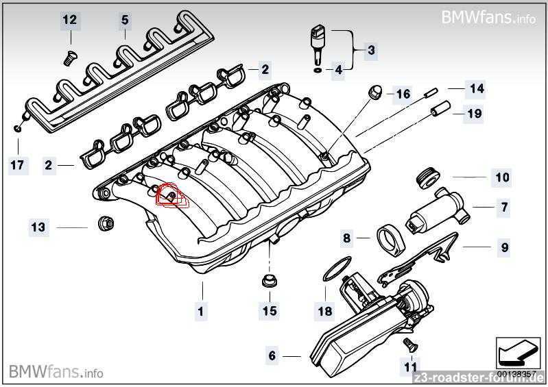

Beitragvon Steinbeizzzer » 21.02.2012 18:03
Das sollte Nr.11 sein.
ein Riss im Unterdrucksystem kann durchaus zu Drehzahlschwankungen führen (Marderbiss)

Re: Für was ist dieser Schlauch
Beitragvon Tom64 » 21.02.2012 18:41
Hallo Steinbeizzzer
Diesen Schlauch hab ich auch gefunden im ETK aber von der Form paßt er nicht zu dem auf meinem Bild.
Sollte ein gerader Schlauch sein und an den zwei Enden 5cm um 90° gebogen.
Hallo eisi
Es geht mir um mein Drehzahlproblem das nach einen Vanosschaden aussieht.
Wäre natürlich super wenn das problem mit dem neuen Schlauch weg ist.
An Isolierband hab ich auch schon gedacht,doch der Motor war schon warmgelaufen und da hat er diese Drehzahlschwankungen nicht.
Mogen muß ich dann erstmal ein geschmeidiges Isoband besorgen das auch 100% abdichtet.
euch beiden besten Dank für die schnellen Antworten.
Beitragvon eisi » 21.02.2012 21:07
Servus - ja, ich nochmal :wink:
Ich sag jetzt einfach, dass der Schlauch Nr. 2 mit Winkelstück der Schlauch ist, den Du suchst...
Beiträge: 10764
Themen: 664
Bilder: 184
Beitragvon Tom64 » 22.02.2012 07:01
Hallo eisi
entweder mein Schlauch ist nicht mehr orginal oder ich hab einen spezial Z3:)
Fakt ist: Da ist kein Winkelstück,da sind links und rechts zwei gerade Anschlüsse
wo der Schlauch wenn er die 90° biegungen hat exakt passen würde.
Kann es sein das die Zeichnungen im ETK nur grobe Darstellungen sind ,denn dann käme steinbeizzzer am ehesten hin mit der Nr11.
Tom
Beitragvon Spandauer » 22.02.2012 10:34
Moin!
Steinbeizzzer und eisi liegen leider beide falsch.
Der Schlauch ist im ETK nicht aufgeführt, ist evt. Meterware.
An der markierten Stelle ist er angeschlossen.
Einfach zum :bmw: düsen, soll der sich drum kümmern. :mrgreen:
Und stimmt, manchmal sind die Abbildungen im ETK nur beispielhaft.
Beitragvon Tom64 » 22.02.2012 16:57
Da hast du recht Spandauer, er ist wirklich nicht gelistet.
Doch Meterware scheint es auch nicht zu sein,hab ihn heute nachmittag ausgebaut und mit Dichtband abgedichtet.
Der Schlauch hat eine Nummer: BMW 7 500 021 Conti / ECO.
Brachte aber nur eine kleine besserung der Drehzahlschwankungen, er stirbt nun nicht mehr ab aber geht immer noch fast gegen null.
Vielleicht ist es doch nur der NWS, hoffe ich noch immer.
