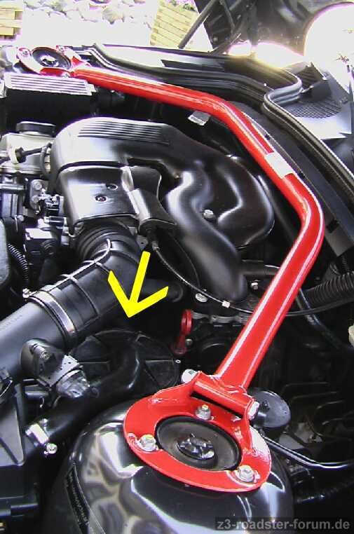

Seit kurzem bemerke ich auch dieses Geräusch. Im Beisein von Holger erhärtete sich der Verdacht "SLP".

Frage1:
Ist es normal, dass die SLP Geräusche verursacht?
Kurz nach dem ich den Motor starte, fängt sie neuerdings an leise zu Heulen und schaltet nach ca. 1km wieder ab.

Das Geräusch kommt aus dieser Gegend.

War heute nochmals bei meinem Schrauber, denn vor Kroatien wollte ich einfach nix riskieren :!:
Der bestätigte, was in Link 1 steht und Holger mir scho bei der Segnung sagte. :thumpsup:
Da die SLP nur so lange läuft bis der KAT funzt, wäre selbst ein Abklemmen unkritisch.
Mach ich natürlich nicht, so lange mein Radio dieses Geräusch übertönt. :D
Er berichtete von Fahrzeugen, die mit defekter SLP richtig schrill Pfiffen und dass das Ding 350 Teuros käme ... also richtig heftig :enraged:
Ich werde erstmal versuchen, nach dem Kaltstart den Deckel runter zu drücken und evtl. die Nieten zu Verschrauben ... damit unsere Sommertouren (nach Kroatien), nicht zum "Heulway to hell" werden :lol:
