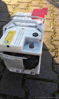

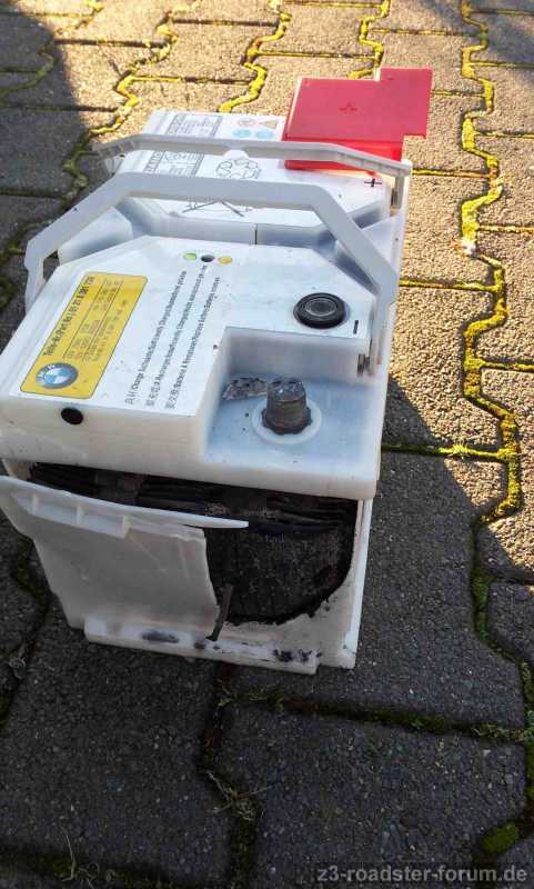

Hallo zusammen,
heute morgen (- 3 °C und trocken) wollte ich mal wieder den Z3 bewegen, beim Öffnen der Garge wunderte ich mich schon über den Geruch von Schwefelwasserstoff und siehe da unter dem Auto ein deutlich verätzter Betonboden. Habe die Batterie dann ausgebaut Gehäuse ist rundrum aufgerissen. Die Batterie hing wie die letzten 5 Jahre am Cetek Erhaltungsladungsgerät (über den Zigarettenanzünder) ... trotz des Alters der Baterie von 10 jahren sollte doch soetwas eigentlich nicht passieren ?
Habe jetzt erst mal den Batteriekasten und Resereradmulde mit viel heißem Wasser gespült augenscheinlich ist aber alles ok .... gibt es etwas zu beachten nach Neukauf der Batterie oder irgendwelche Tipps welche Batterie (orginal gibt es wohl nicht mehr) genommen werden sollte ?

Hallo Uli,
Mit Wasser spülen alleine wird nicht reichen du must die Schwefelsäure unbedingt mit Natronlauge neutralisieren sonst frisst die Säure weiter. ( Aber Vorsicht, Augen schützen )

z3-780 hat geschrieben:....mit Natronlauge neutralisieren sonst frisst die Säure weiter.....
Neutralisieren ist gut...aber ich würde keine Natronlauge nehmen...nimm viel warme Seifenlauge (Kernseife oder Schmierseife), dass ist nicht aggressiv.
Nach dem Trocknen ganz du das Ganze noch großflächig mit Ballistol besprühen...dieses Öl ist ebenfalls leicht basisch eingestellt und kriecht gut in feinen Ritzen (eventuelle Haarrisse im Lack)...stinkt halt wie im Gewürzladen.

Beitragvon Uli_T » 16.01.2012 15:11
Danke für die Tipps, eben eine neue Batterie beim :-) bestellt lag nur 10 EUR über ATU, morgen wird die wieder eingebaut. Dann werde ich heute abend den Batteriekasten noch mal mit Seifenlauge spülen obwohl mich der optische Zustand echt wundert. Lediglich die Befestigungsschraube mit dem "Schuh" ist korrodiert der Rest sieht aus wie der ganze Kofferaumboden.

Beitragvon z3-780 » 16.01.2012 17:49
Uli_T hat geschrieben:Obwohl mich der optische Zustand echt wundert. Lediglich die Befestigungsschraube mit dem "Schuh" ist korrodiert der Rest sieht aus wie der ganze Kofferaumboden.
Uli
Ich kann dir nur empfehen den Batteriekasten zukünftig im Auge zu behalten.
Gruß Hans, der Seifenlauge langfristig nicht über den Weg traut. :wink:

Beitragvon PeterKro » 17.01.2012 09:04
bei www.limora.com gibt es spezielle Unterlegmatten für Batterien, die bei einem Auslaufen Schäden vermeiden sollen.
Bei 325i und bei Zetti habe ich diese Produkte aus speziellem textilen Material verbaut.
Beim Platzen einer Batterie dürfte allerdings nicht genug Kapazität für die Aufnahme der Säure vorhanden sein, bei kleineren Undichtigkeiten etc. schon.
Wichtig ist auch, die Entlüftungs- / Überlaufleitung angeschlossen zu haben. Beim Dreier war diese ganz weg, bei Zetti lag sich einfach im Batteriefach rum.
