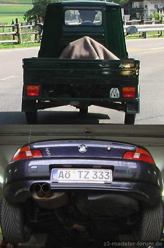

Bei mir ist mein Wiesmann (=Eisenmann, nur mit Wiesmannprägung) auch mal nach rechts gewandert. Da brauchte allerdings nur die Gummihalterung am Endtopf erneuert werden.
... habe jetzt auf dei Schnelle kein besseres Bildchen gefunden, als dieses von nem Radsturzverglich vor ein paar Jahren :mrgreen:
ABer ich glaube man kann ganz gut sehen, wie's bei mir damals aussah
