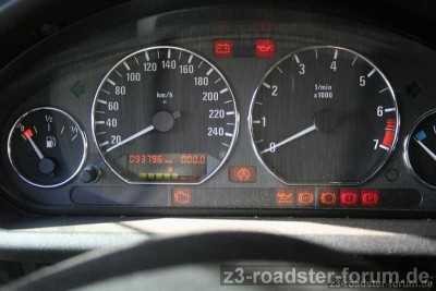

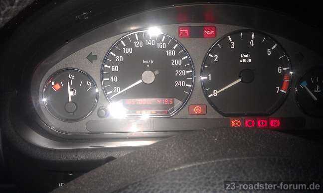

also ich denke auf meinem Armaturenbrett fehlen da zwei leuchten...
gibt es ZZZ die diese Leuchten einfach gar nicht haben oder sind die nur kaputt oder hat die einer rausgenommen :?: :|
Hier mal das fremde Armaturenbrett, (habe das Bild hier aus dem Forum)
Mein Armaturenbrett

Re: Hilfe bei Diagnose "Lambdasonden Heizkreis"
Beitragvon Toni » 09.12.2011 07:11
Hallo Klinkerklotz,
über die Bedienungsanleitung solltest du Infos zu den vorhandenen Leuchten erhalten.
Gruß Toni
Beiträge: 7670
Themen: 1188
Bilder: 396
Registriert: 01.05.2003 00:11
Wohnort: Sachsenheim (BW)
Z3 roadster 1.8 (07/1997)
Beitragvon zettischrauber » 09.12.2011 07:17
so eine Lampe kann ja auch mal ausfallen. Vielleicht ist ja nur das Lämpchen defekt? Oder jemand hat die Lampe raus genommen, weil sie immer an war?
Grüße, Oliver.
zettischrauber
Alter: 54
Beiträge: 298
Themen: 13
Registriert: 25.05.2009 17:46
Wohnort: Erkelenz
Z3 roadster 2.8 (01/1999)
Beitragvon z3-780 » 09.12.2011 09:47
Da die Stellung 1 des Zündschlüssel auch zur Funktionskontrolle der Lampen dient, sollte man als erstes mal den Tacho ausbauen und die Birnchen prüfen und wenn die in Ordnung sind um Rat nachfragen.
Gruß Hans
