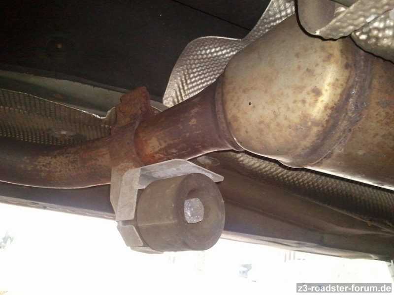

Hallo!
Nachdem mir heute morgen beim Anlassen ein leises klappern aufgefallen ist, wurde es über den Tag immer lauter. Beim Blick unter den Zetti hab ich zumindest eine Sache entdeckt die nicht stimmt (siehe Foto).
Leider konnte ich in den Reperaturanleitungen nichts Passendes finden. Um welches Teil der Auspuffanlage handelt es sich (zwecks Ersatzteilbeschaffung)? Das Geräusch hört sich im Übrigen so an, als würde ein Teil der Auspuffanlage gegen den Unterboden "schlagen" bzw. daran vibrieren. Kann ich kurzfristig nur das defekte Teil abbauen, oder ist diese Gummirolle wesentlicher Bestandteil der Auspuffanlage, die verhindert das ich die komplette Anlage unterwegs verliere?
Vielen Dank schonmal!
Grüße Julian
Von der Fahrerseite in Höhe der Tür fotografiert.

Das Teil ist der Schwingungstilger.

Danke für die schnelle Antwort. Kann ich aus der Bezeichnung schließen, das ich ihn vorerst abbauen und dann zumindest kurzzeitig das Auto bewegen kann bis für Ersatz gesorgt ist?

hallo,
kannst es versuchsweise wegmachen und mal ohne fahren...wenns immer noch scheppert ist es wahrscheinlich der kat, war bei mir auch so.

An meinem 96´ 1,8er hab ich sowas noch nie gesehen :roll:
Vielleicht wurde so ein Schwingungsdämpfer nach meinem verbaut.
Es scheint also auch ohne zu gehen.

So....hab das Teil mal abgenommen. Hing nur noch an der halben Schelle (die andere Häflte ist komplett weggerostet) und ich konnte es ohne Werkzeug einfach runternehmen. Nicht auszudenken was passiert wäre wenn das Ding auf der Autobahn dem Hintermann in die Scheibe geflogen wäre! Ein halbes Kilo wiegt das Teil schon glaube ich!
Das scheppern ist jetzt allerdings weg. Werde also mal ohne fahren - solange bis Ersatz da ist.
Vielen Dank für die Hilfe :)
