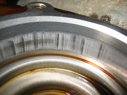

Beitragvon Al Jaffee » 16.09.2011 10:13
Mein QP hat sich immer ordentlich Öl gegönnt (1L auf 800-1000 km, je nach Fahrweise)
Scheint normal für 3.0l zu sein -> https://www.z3-roadster-forum.de/phpBB2/ftopic7323.html
beim Zurücksetzen (Rückwärts einparken) der Motor einfach abgestorben ist
Als der Motor meines 2.8er noch die alten Vanos-Dichtringe drin hatte
hatte ich im Stau oder beim Rangieren auch das Absterbproblem.
Der Motor reagiert im unteren Drehzahlbereich träge auf das Gaspedal.
Der Grund hierfür liegt am ruckweisen Fortbewegen der Gummis im Kolben.
[ externes Bild ]
So sollte das aussehen:
[ externes Bild ]
