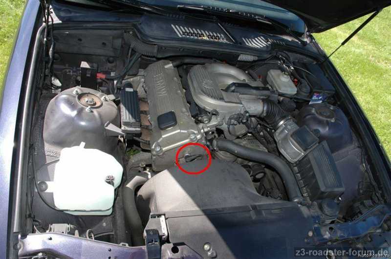

Hallo zusammen,
wie oben bereits erwähnt habe ich mit meinem Z3 leider einige Probleme.
Ich fange einfach mal an:
1. Ab und an geht meine Drehzahl in den Keller, führt selten auch dazu, dass der Motor ausgeht. (Am ehesten wenn ich Bremse)
2. seit neuestem Ruckelt der Motor wenn ich Ihn starte, (Häufig wenn es feucht /Kalt draußen ist) nach ca 30 Sekunden ist aber alles wieder Ok.
3. Ich habe heute die Haube mal aufgemacht und dann den Motor gestartet, und siehe da... jetzt gibt er noch komsiche Geräusche von sich. Das ist leider schwer zu beschreiben, aber am ehesten ist es mit einem metallenen Kratzen oder so zu beschreiben, dieses aber seeeehr schnell. aber dieses wird mit zunehmender Wärme (zb durchs fahren) leiser.
Ich habe mal ein Bild eingefügt, meiner Meinung könnte es aus diesem Bereich kommen. Ich hoffe Ihr könnt mir helfen, bin da nämlich nen bisl Ratlos.
Wegen Punkt 1 war ich schon bei drei Werkstätten eine davon BMW selber. Keiner findet etwas, Fehlerspeicher sagt immer "nichts".

Re: 3 Probleme auf einmal
Beitragvon z3-780 » 01.09.2011 09:05
Bau mal den Nockenwellensensor aus und mach ihn richtig sauber.Du findest ihn an der Kopfseite am Thermostat. Einfach die Imbusschraube lösen und den Sensor rausziehen.
Die Drehzahlschwankungen hatte mein 1,8er auch und er ging beim Kaltstart manchmal aus.
Seit der Säuberung läuft er wieder wie NEU, im Speicher war auch kein Fehler abgelegt.
Gruß Hans :thumpsup:

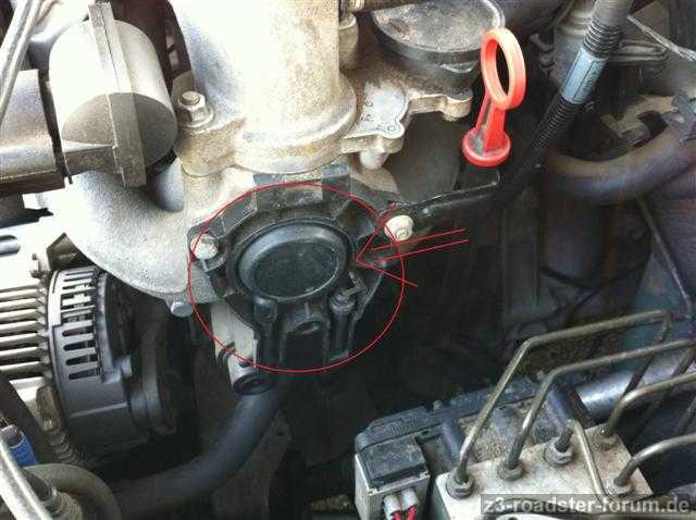

Beitragvon JonnyBgood » 01.09.2011 10:23
Ist das hier der Nockenwellensensor? :?:
Darf man den mit Bremsenreiniger oder Nitro sauber machen?
Beitragvon z3-780 » 01.09.2011 10:50
Joo das isser.
Gründliches sauber machen mit dem Lappen reicht normal. Bremsenreiniger ist OK, Nitro lass weg da sonst der O-Ring sich auflöst ( Gummi ).
Gruß Hans
