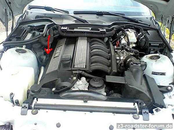

ich habe ein Problem mit meinem Zetti. Mir ist gestern aufgefallen, als ich bei laufendem Motor mal die Haube offen hatte, dass er ein drehzahlabhängiges Klackern in der Nähe der Zylinderbank (siehe Pfeil Abbildung, nicht mein Motorraum im Bild!). Ölstand war etwas niedrig, einen Liter draufgekippt, aber Geräusch nach wie vor vorhanden. Es handelt sich um einen 2.2i!
Was meint ihr?

Als ich den Plastikdeckel abmontiert hatte, hab ich meine Lauscher mal an die einzelnen Zündstecker gehalten. Das Klackern kam vom 3. Zylinder von hinten gezählt. Stecker ab und Zündkerze raus. Tja... blöd, wenn die Zündkerze sich gelockert hat. Und genau das hat das Klackern verursacht. Nochmal Glück gehabt! Und mir ist aufgefallen, dass bei allen (!!!) Kerzen die Anschlüsse für den Kerzenstecker total locker waren! Das ist doch nicht normal.
Naja... Kerzen werden jetzt nach 3 Jahren und ca. 50.000 km mal gewechselt. Denke ich werde auch aufgrund meines LPG-Umbaus etwas tiefer in die Tasche greifen und gleich spezielle Kerzen von NGK einbauen.
